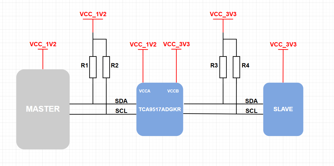

尊敬的 TI 团队:
我在设计中使用了 TCA9517ADGKR、并在原理图中附上了实现的图像。 您能否检查一下、让我知道是否可以继续进行?
VCC_Master:1.2V
VCC_Slave:3.3V
Shyam
    尊敬的 Shyam:
    设计可以、TCA9517 将支持您希望以的 VCCA/ VCCB。 第 10.2.2.2 节和 I2C 总线上拉电阻计算 可用于帮助确定 I/O 上的上拉电阻值。
    插孔
    您好、Jack、
    感谢您的确认。
    Shyam
