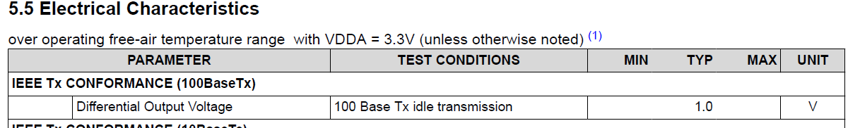

您好:
我的客户遇到 DP83825I 问题。
以下内容来自 datahseet P7。
它仅定义了典型值。 他们想知道最小值和最大值。 我们有任何数据吗?
如果没有、您能给我粗略的估计值吗?
Oba
    尊敬的 Oba-San:
    100BASE-TX 要求 PHY 在 0.95 至 1.05V 范围内传输数据。 由于 DP83825 符合 100Base-TX 标准、因此最小值/最大值就是这样。 如果客户与我们签订了 NDA、我们可以向他们提供外部供应商的 DP83825 合规性报告。

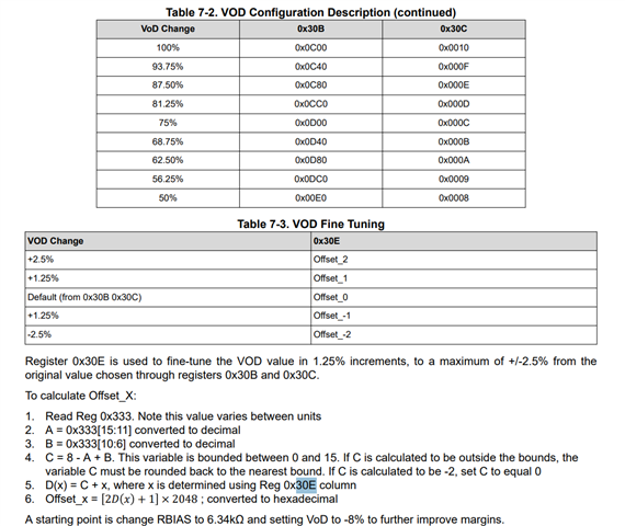

    他们还有一个与该主题相关的问题。
    在数据表的 P96 上、表 7-3 说明了由 0x30E 寄存器进行的 VOD 微调。
    但 数据表的 P77 上没有 0x30E 寄存器说明。 本页面介绍了 0x30B、30C 和 30F、但没有 30E。
    如何配置该 0x30E 寄存器?
    Oba
    尊敬的 Oba-San:
    数据表的 P96 介绍了如何配置寄存器 30E。 我建议遵循该指南、然后写入寄存器 30E 的所有 16 位。
    j

    尊敬的 Oba-San:
    就我个人而言、我没有看到客户使用该功能来调整差分输出电压、因为它非常复杂。 客户是否想要增加 VOD? 他们是否发现合规性测试失败? 如果是、我建议首先使用表 7-2 调优 VOD、然后使用 7-3。
    j

    他们还有 3 个问题。
    1)
    它们是否应该对 0x333 和 0x30E 寄存器使用扩展地址访问?
    2)
    对于每个 PHY、0x333 中的值是否不同?
    3)
    他们在数据表中找到了一条说明、即从 6.49K Ω 更改 RBIAS 电阻值可以降低差分输出电压。
    您是否有关于输出值将随电阻值变化多少而变化的任何文档?
    Oba
    尊敬的 Oba-San:
    [quote userid=“6840" url="“ url="~“~/support/interface-group/interface/f/interface-forum/1629741/dp83825i-min-max-of-differential-output-voltage/6292219
    [/报价]
    是的、他们应该这样做。
    是、每个 PHY 的该值不同。
    您是否有关于输出值将因电阻值更改量而发生的变化的任何文档?
    我们没有文档、因为这不是我们为客户提供的第一种降低差分输出电压的方法。 我看到数据表建议从采用 VOD 8%设置的 6.34k Ω 电阻器开始。 如果客户想要修改 RBIAS 值、我建议他们遵循数据表中的建议。
    对于寄存器配置、
    我建议客户先调优寄存器 30Bh 和 30Ch。 我认为 93.75%应该足以满足客户需求:
    您能否让客户尝试 0x30B = 0x0C40 和 0x30C = 0x000F?
    请告诉我您的想法。
