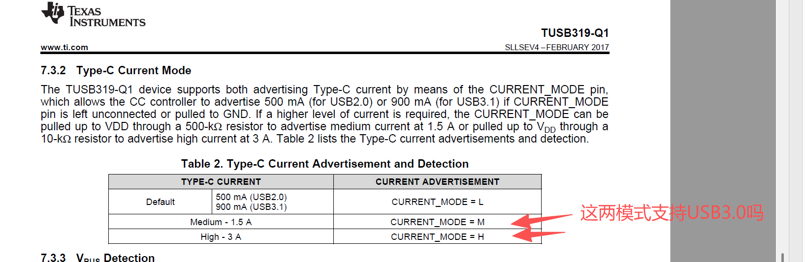

尊敬的专家:
请帮助确认 TUSB319-Q1 在当前 Model=M/H 下是否支持 USB3.0
非常感谢!
Andy
    您好、Andy:
       1.5A 和 3A 是 Type-C 电流模式、与 USB2 或 USB3 应用无关。
      唯一的区别是在默认电流模式下。 对于 USB2、USB3 为 500mA、900mA。
    好极了
    Brian
