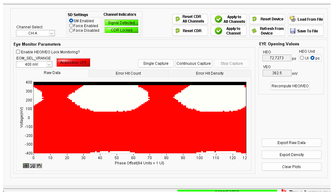

大家好!
我们的设计不显示以垂直轴为中心的眼图。
我们的差分输入端有 0.1uF 交流耦合电容、因此应从图中移除所有直流电压。
    您好 Jacques:
    我们认为、这很可能是 SigCon Architect GUI 的错误。 可以通过分别读取寄存器 0x27 和 0x28 来确定正确的 HEO 和 VEO。
