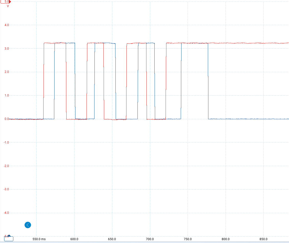

我在 QEI(2 信号正交)模式下将 LP-MSPM0G3519 与 TIMG8 搭配使用。
我观察到以下引脚组合在 QEI 模式下正常工作:
  • PA17 和 PA18
  • PA26 和 PA30
  • PA27 和 PA29
  • PB6 和 PB11
  • PA26 和 PB19
但是、以下引脚组合不起作用:
  • PA23 和 PB16
  • PA21 和 PA22
  • PA23 和 PA24
尽管所有这些引脚都支持 TIMG8_C0 和 TIMG8_C1 到 IOMUX(根据数据表)、但 QEI 计数器无法针对非工作组合正确更新。
我在所有情况下都使用相同的固件和配置进行了测试、仅更改了引脚分配。
使用示波器验证输入信号、这些信号是具有适当 90 度相移的纯净数字信号。
在此基础上、
  1. 您能否确认是否所有 TIMG8_C0 和 TIMG8_C1 引脚都可与 QEI 模式完全互换?
  2. 对有效的 C0 和 C1 配对是否有任何内部限制?
  3. QEI 引脚配对是否有任何文档?
附加了 SysConfig 和相位信号捕获图像以供参考。
谢谢你。
    您好、
    在 LP-MSPM0G3519 中、我们使用 PA23 下拉电阻、并在 PA21 和 PA23 之间添加电容器作为外部基准引脚。 请检查您是否同时删除了这两个。 谢谢
