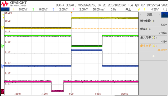

    我使用示波器测量了波形、如下所示。
    黄色迹线为 5V、蓝色迹线为上图中 U26 的引脚 4 (EN)、绿色迹线为 U26 的引脚 3 (OC)。
    U26 的引脚 4 为有效‑低电平使能、OC 过流‑μ A 电流检测信号也为有效‑低电平。
    如波形所示、即使绿色 OC 信号保持高电平、PHY 芯片也会在启用后约 100ms 关闭 5V 输出、这意味着未触发‑μ A 过电流保护。
    此时、我没有插入任何 USB 闪存驱动器、因此我不知道 USB PHY 为什么会禁用 CPEN。
    您能否帮助分析原因? 谢谢你。
    波形有些不正确。 EN 引脚为高电平后、Vbus 应关闭、但仍处于启用状态。

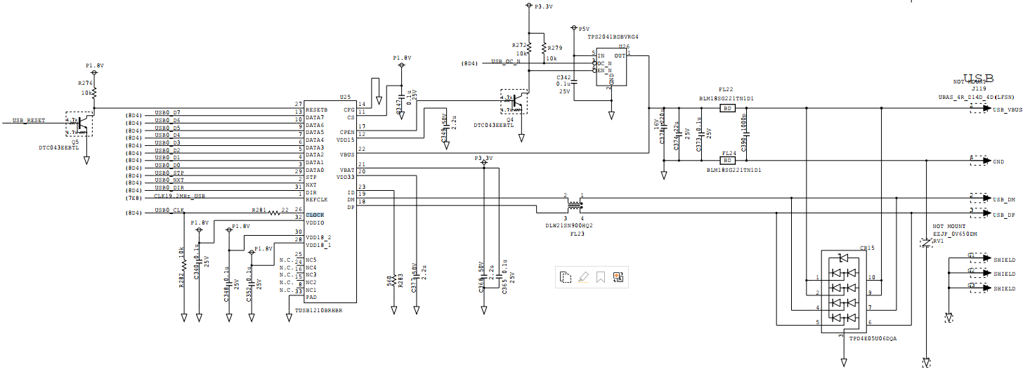

    关于上面的电路图、您是否可以帮助检查电路设计是否存在任何问题?
    从原理图中、 确保 REFCLK 的时钟为 3.3V 方波。
    最好在 ULPI 引脚上添加 20-35 Ω 串联电阻器。
    还需要移除时钟信号上的 PD 电阻器。

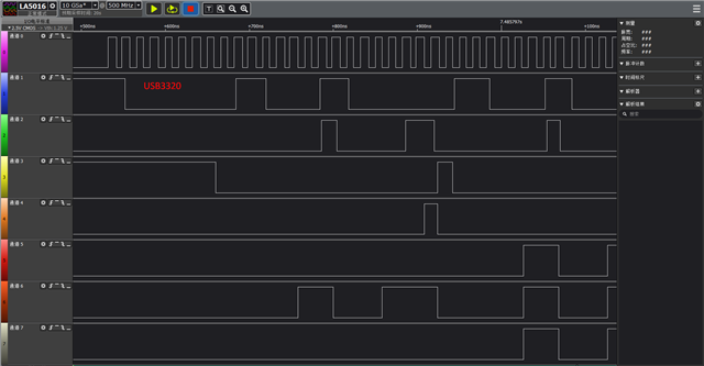

    嗨、Brian
    这些是在器件上电‑启动序列期间、使用逻辑分析仪捕获的 USB3320 和 TUSB1210B 与 USB‑相关的信号波形。 在此设计中、TUSB1210B 用于替代 USB3320。 USB3320 波形是原始器件的正常启动波形。扩展这两个波形时、USB3320 时钟非常稳定、而 TUSB1210B 时钟 (60MHz ) 在开始时似乎会大幅波动、就像抖动一样。 时钟稍后似乎稳定。时钟 在大约 3µs 之后变为稳定。 什么原因可能导致此问题? 我使用示波器检查了 TUSB1210B 时钟、该时钟看起来正常且稳定。 虽然这两个波形看起来不同、但您能否确定任何问题点? 谢谢你。

    I RE‑测量了添加复位后的时序、最新的测量结果表明时钟抖动已降至约 800ns。 您能否帮助确认此级别的抖动是否可能对 PHY 造成任何不利影响、或者可能导致此抖动?谢谢。
    DIR  在 PLL 锁定时变为低电平、您是否看到 PHY 在 DIR 再次变为高电平后发送 RX CMD?
    Brian

    从下面的波形可以看出、PHY 芯片确实发送了 RXCMD 字节 (在位置 ① 处)、但之后在区域 ② 中、是 SoC 应发送到 PHY 的初始化命令吗? 这种理解是否正确。此外,时钟似乎仍然显示一些波动—这可能会影响数据同步。
    如‑的波形所示、这是启动后的上电‑序列。在该序列中、CPEN 在启用约 100ms 后关断、此次关断的原因未知、因为此时不存在过大 1 μ A 的电流情况。VBUS 的阈值电平是多少?
    黄色: VBUS、 绿色: U26 (TPS2041) EN_N 、蓝色: U25 (TUSB1210) CPEN 、红色: U26 (TPS2041) OC_N
    黄色:  VBUS、  绿色:  U26 (TPS2041)  EN_N 、蓝色:  U25 (TUSB1210)  CPEN 、红色:  复位
    在主机模式下、Cpen 应始终开启。

    关于前面我提到的使用逻辑分析仪捕获的波形、是否可以从中获取任何有用的信息? 例如、我们能否看到 RXCMD 数据 或 FPGA 发送到 PHY 的数据?
    请将所有数据信号分组在一起、以便我可以看到代码。
