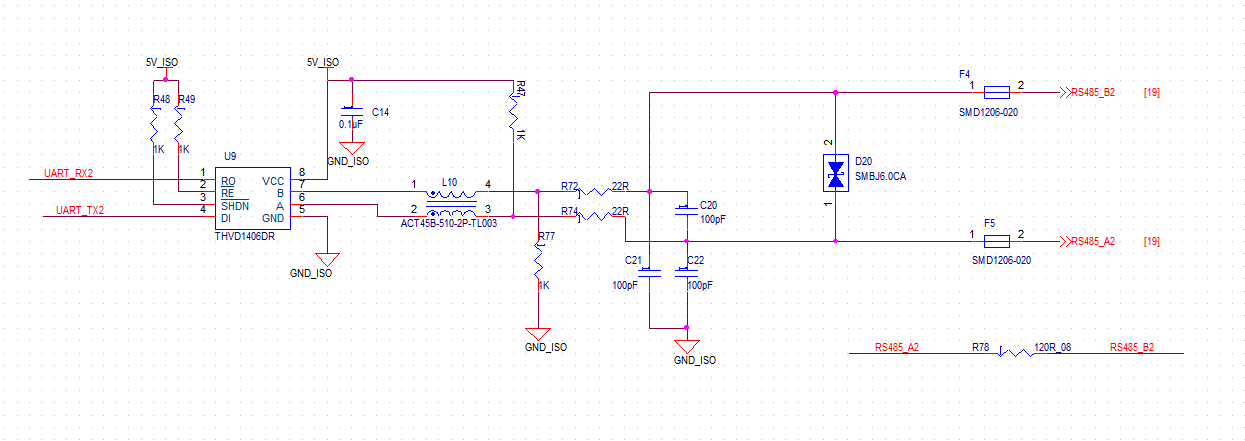

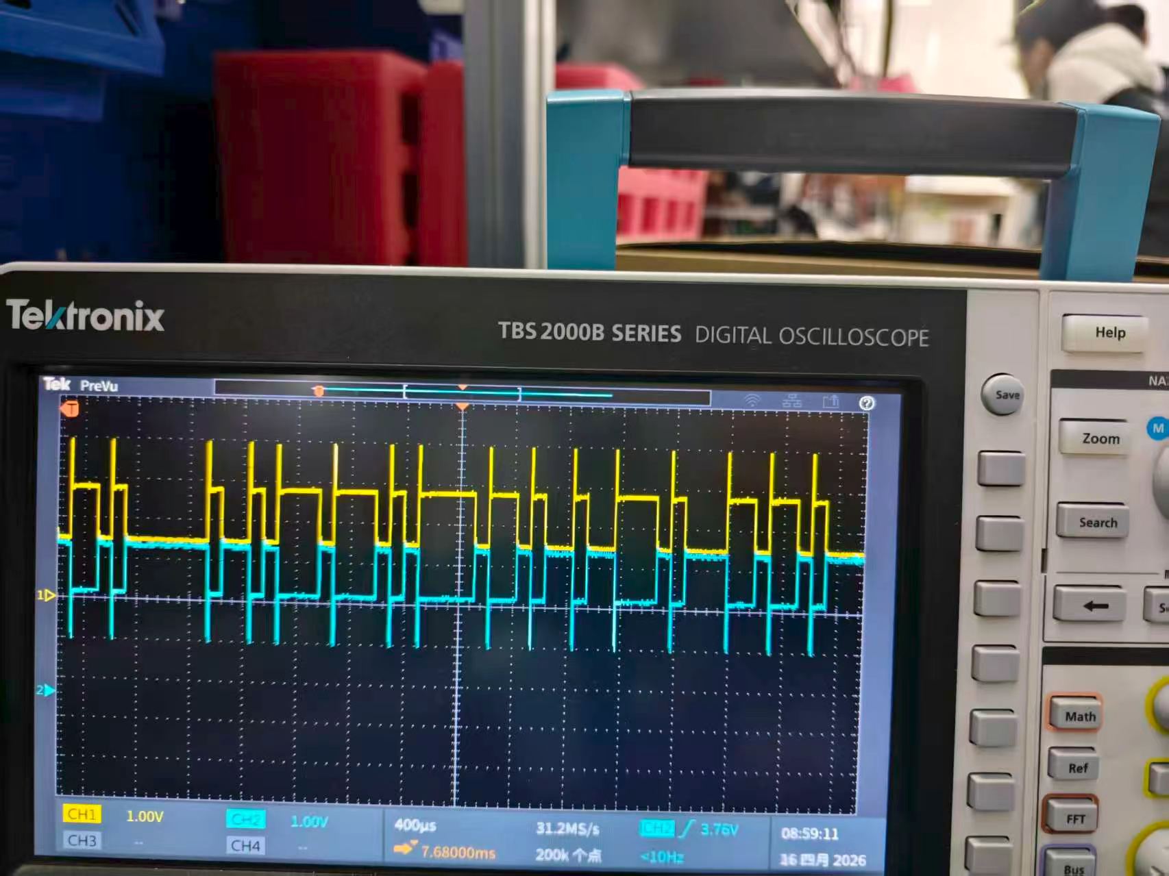

器件型号: THVD1406
亲爱的
 如何消除输出中的上升沿尖峰问题。
    这些不是尖峰。 当 THVD1406 主动驱动其输出(大约 8µs) 时)时、差分输出电压较高。 这不是问题。
    这可能是由 RS RS-485 偏置电阻器和总线上其他收发器的组合导致的。 最终、这不是问题、因为采样点处的差分电压 (VOD = A-B) 很重要。 VOD 仍然是一个强大的信号。
