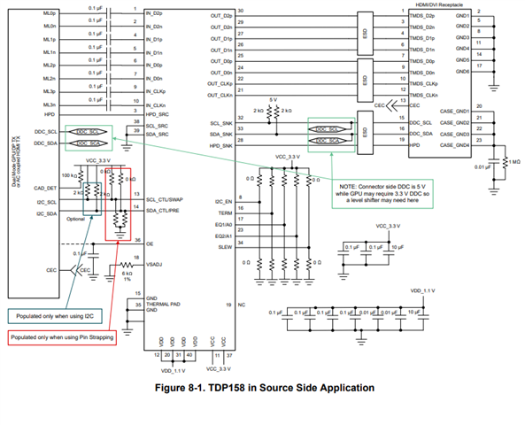

    尊敬的 Davis:
    /cfs-file/__key/communityserver-discussions-components-files/138/7558.Display.pdf
    正如您现在建议从 Come 类型 10 连接器 DP (DDI) 和 LVDS 信号(可选 eDP)中取出两个显示屏。
    i) 首先、我将为 TMUXHS4412 提供 DP 信号
    ii) 然后提供 TDP158 电平转换、并提供 TF401AMPZPEP 以转换 RGB 和
    iii) 使用 DS90CF384A 将 LVDS 转换为 RGB
    我希望从两个电路输出相同的 24 位 RGB 和 HSYNC、VSYNC、DE 和 CNTL 信号
    您能验证电路吗?
    我在 TSP158 中有一些 PIN 应用程序、您能帮助我解决该问题吗
    引脚编号 13、14、15、17、18、23、28、32、33、34、36、37、38、39
    您好、
    请使用 TS3DV642 作为多路复用器解决方案、而不是 TMUXHS4412。
    对于 DP158、请参阅下面的 DP158 源端设计、因为我会看到原理图中缺少多个连接。
    对于 TFP401A、请移除输入交流耦合电容器、因为它需要进行直流耦合。
    SCDT 是 信号输出、因此您无需使用外部上拉或下拉。 SCDT 可以从外部连接到 PDO、以便在链路未激活时将输出驱动器断电。
    CTL[3:1]是输出、也不需要上拉和下拉。
    我还要求 FPD-link 团队查看  DS90CF384A 连接。
    David

    插孔
    “你能解释一下为什么  TS3DV642.  用作解决方案、而不是  TMUXHS4412 是不是?“
    我们可以使用 RxOUT 23 (GA) 作为控制信号

    Manish
    TMUXHS4412 是一款 20G 无源多路复用器、对于您在此处尝试支持的数据速率、这是一种过载条件。
    它也没有 DDC 或 HPD 边带总线信号、因此还需要单独的边带信号多路复用器。
    另一方面、TS3DV642 专用于 DP/HDMI 多路复用。
    David
