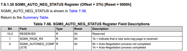

    4.在工作和失败的情况下是否设置了 0x37[1]?

    我仍然很好奇、对于失败的情况和工作案例、PHY 中是否设置了 0x37[1]。 我们的应用手册建议此位反映 MAC 对 SGMII 控制信息的确认。
    Shane
    1.0x14[7]= 0 是我们尝试过的、但没有导致链路正常工作。 执行此类操作后、您会建议使用哪些复位? 我们尝试了 0x1F[14]=1 — 写入后是否需要清除该寄存器位?
    SGMII_AUTO_NEG_STATUS 寄存器 (0x37) 具有以下值:
    *良好情况:0x37 = 0x3 -> 0x37[0]= 1、0x37[1]= 1
    *故障情况:0x37 = 0x2 -> 0x37[0]= 0、0x37[1]= 1
    因此、即使在坏的情况下、MAC/FPGA 似乎确实响应了确认、请提供建议。

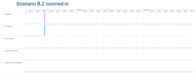

    对于成功和失败的场景、我们已对 MAC 的 SGMII 自动协商第 37 条状态机进行采样、使其从“AN_ENABLE"更“更改为“LINK_OK"。“。 我们发现有趣的是以下内容:
    1. 每个铜缆链路接通事件都会产生 2 个背对背 SGMII 自动协商序列。 这是预料之中的吗?
    2. 在成功案例中、A.2 和 A.3 有不同的行为。 这是一个线索吗?
    3. 在故障情况下、状态机似乎在 B.2 之后卡住、无法继续。
    请结合我们有关 SGMII_AUTO_NEG_STATUS 值的其他响应来查看随附的文件。

    2、有趣的是、在场景 B.2 中、当 MAC 侧似乎没有确认时 PHY 显示确认。 在这种情况下、协商似乎在 an_restart 阶段分解。  在工作和失败的情况下、您在 0xC01[2]中看到什么值? 我相信这将是 PHY 上的 SGMII 链路状态。
    • 此外、您的 MAC 是否显示导致链路在 AN_restart 阶段停止的原因? 根据我能说的、退出此阶段的唯一要求是 LINK_TIMER 完成
    两个 SGMII 自动协商序列 (A.2/A.3) 看起来相同。 我相信你不需要谈判两次,虽然我不会看到这样做的问题,如果链接被提出。
    4.我看到 A.1 与 A.2/A.3 的区别是 Link_ok 在低电平状态下开始、而 AN_EN 稍长(可能是由于上电电路)。
    Shane

    1.这是我们已经尝试禁用 MAC 和 PHY 但导致链路无法正常工作的情况。 但是、我们现在已经尝试仅在 PHY 0x14[7]处禁用、然后执行复位 0x1F=0x4000。 我们可以看到 PHY 仍然执行/响应 SGMII AN。 这真的会关断吗?
    2.在指示链路接通的情况下、FX_STS 位 STTS_LINK_STATUS 位似乎被置为有效。
    寄存器 0xC01
    成功= 6169
    失败= 6149
    我们不知道在这种情况下 MAC 为什么在 AN_restart 处停止。
    3. A.2 和 A.3 并不相同。 放大后、您可以看到 A.2 不同、请参阅 pdf 中的“场景 A.2 进一步放大“。 在 A.2 中、“an_enable"和“和“an_restart"在“在最初稳定之前切换几次。 关于“意外的“双 SGMII、我们看到:

    您好、Magnus、
    1、是、此位禁用 PHY 上的 SGMII 自动协商。
    2.以下是我对你的其他问题的看法。
    • 我怀疑双 SGMII A 可能会由 MAC 或 PHY 的重新协商请求导致。 根据我在规范第 37.2.4.1 节中看到的内容、可以从任一侧请求重新协商。 这看起来对应于状态机中的“dr_restart_an"变量“变量。
    • 预期是 PHY 将更新的控制信息发送到 MAC 并让 MAC 确认。
    • 根据状态机的波形、似乎没有设置 LINK_TIMER_DONE 标志。 在第 37 条规范中、必须设置 LINK_TIMER_DONE、才能从 AN_RESTART 转换为 ABILITY_DETECT。 SGMII 标准将 LINK_TIMER 从 10ms 降低至 1.6ms、这在 A.2/A.3 情况中很明显。 在 B.2 中、重启状态会在 1.6ms LINK_TIMER 完成之后持续很长时间。
    • 通过查看 E2E 和我们发布的文档 、我无法确定 PHY 是否正在请求重新协商。 如果有办法在 MAC 侧跟踪这一点、那么可以提供更多见解。
