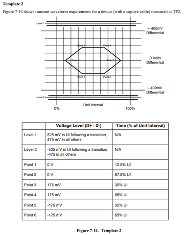

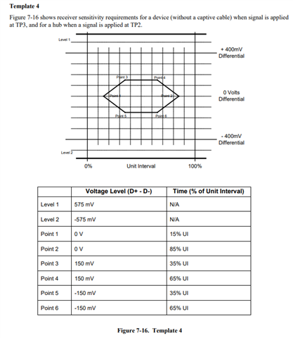

    系统有两侧、即主机和设备。 主机负责确保其传输的信号符合第 7.1.2.2 节中列出的眼图模板 1、而器件负责确保其接收的信号满足 USB2 规范同一部分中的眼图模板 1 或 2。

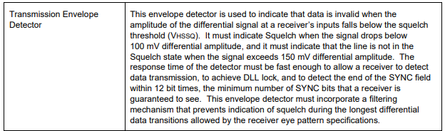

    我想更清楚地理解一点是接收器灵敏度测试 (EL_16 和 EL_17) 的目的。 如果设计理念假设 TX 兼容信号与指定的通道条件(例如电缆特性)相结合应在接收器输入端产生应收信号、则接收器灵敏度测试在整体合规性框架中起着什么作用?
    换言之、它是否主要用于确保最低 RX 能力的保障措施、而不是详细表征接收器的电裕度?
    如果能澄清接收器灵敏度要求如何融入整体 USB 2.0 设计理念、不胜感激。

    尊敬的 Katsuya-San:
    [quote userid=“687046" url="“ url="~“~/support/interface-group/interface/f/interface-forum/1624918/tusb211a-q1-tusb211a-q1-usb2-0-compliance-test/6270268
    [/报价]
    我相信您在这里的理解是正确的。 EL_16 和 EL_17 用于确保任何低于 100mV 的差分信号不会被误解为有效传输或数据包、因此被平方、同时还确保任何超过 150mV 的差分信号不会立即平方、而是被视为有效传输。
    通过查看 USB2 规范的第 136 页、您可以看到 USB2 信号可低至 150mV、并且仍符合 USB 2 规范。
    EL_16 和 EL_17 有助于确保按预期测量接收到的信号、并且器件也按预期运行。
