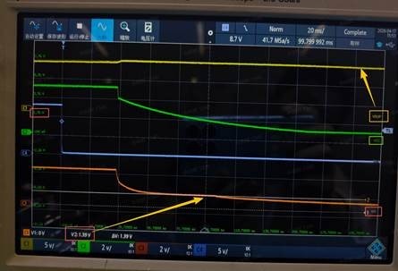

    请检查 VSUP、VCC、VIO 和 INH 引脚的以下波形。
    一些注意事项: 由于 VCC 和 VIO 连接到示波器、它们将缓慢断电。 当 VCC 电源从 1.75V 降至 1V 以下时、静态电流也会相应地降低、最终达到约 40uA 的正常静态电流。
    软件寄存器 FS_DIS 设置为 0b。 当静态电流异常时、INH 已经被拉至低电平、因此 INH 引脚上的元件不会额外消耗电流。
    以下信息是否有助于 指导 VCC 电压变化为何会导致 VBAT 电流变化? 非常感谢!

    嗨、道燕、
    这张图像的分辨率非常低。 让我们通过电子邮件跟进、以便获得完整的图像质量。 您可以通过 ethan.s@ti.com 与我联系。
    对于任何其他阅读此主题的人、我建议将 VIO 和 VCC 设置为 0V、以便尽可能减少 VSUP 上的电流消耗。 向 VIO 或 VCC 添加 100K 下拉电阻将有助于更快衰减至 0V。 一旦  在睡眠模式下将 VSUP 仅提供给 TCAN1145、它将处于最慢的电流消耗状态 (<35uA)。
