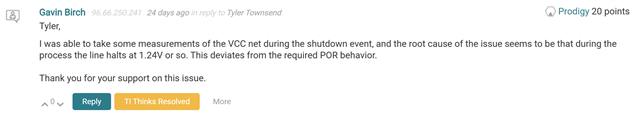

    我进一步研究了上一篇文章中提到的 Vcc 电源轨、测试证明问题不是馈送 IO 扩展器的电源。 只有当电路板上两个 IO 扩展器之一上的特定 IO 引脚 (IO5) 配置为输出时、电源轨保持在 1.2V 时才会出现错误/错误。 从后来的其他测量结果来看、PCA9534A 似乎正在驱动电源轨、但我不知道情况如何。
    我们能够获得 NXP 组件的最后一次可采购期限、我确实注意到发生了该问题的一个版本(该公司之前的测试未找到该问题)、即 Vcc 电源轨开始在 1.2V 处挂起约 0.5 秒、然后完成关断。 这意味着、与 NXP PCA9534BS3 相比、该设计存在一个潜在的问题恰好在 TI PCA9534A 中更加明显。 我认为这与上电复位行为有关、但从数据表中、我没有足够的信息来确认发生这种情况的机制。

    尊敬的 Gavin:
    目前我不知道根本原因、但可能发生的情况是、当 PCA9534 配置为输出高电平时、它会启用推挽驱动器的 PFET、从而通过 I/O 引脚创建一条到 VCC 的路径。
    在器件断电期间、当此 PFET 被禁用以及器件复位 I/O 时、可能会存在一些延迟 因此存在一个泄漏路径。
    Tyler
