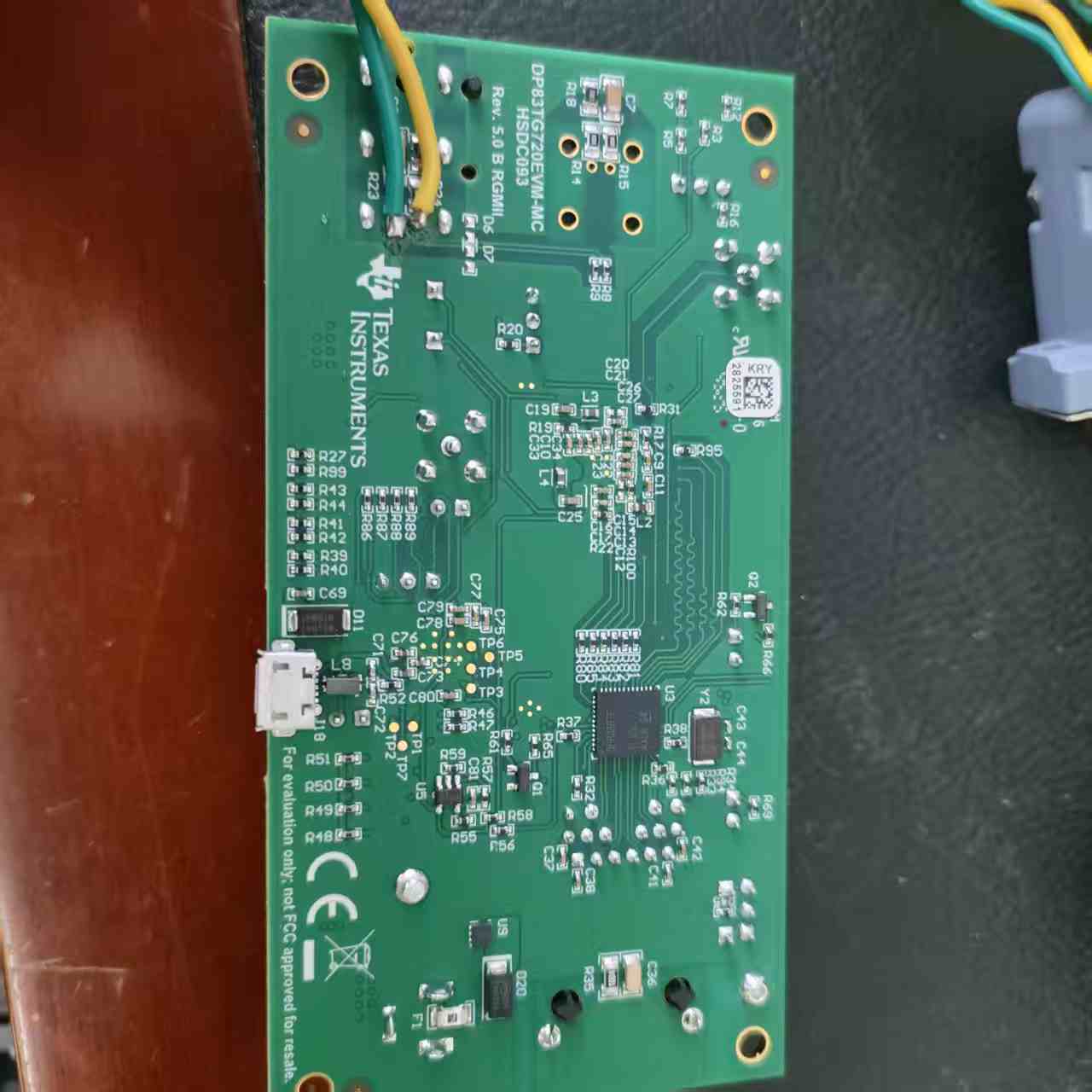

器件型号: DP83TG720EVM-MC
您好、
  现在、我们使 EVM 亮起:
现在我们需要 SGMII 模式、芯片 DP83TG720SWRNDRQ1 和 DP83867ERGZR、 SGMII 模式应该怎么办?
BR、
拉塔
    尊敬的 Rata:
    在 DP83TG720EVM-MC 上启用 SGMII 功能将很困难。 720 SGMII SOP/SON 引脚未路由到 PCB 上的 867 SGMII SIP/SIN 引脚(720 SIP/SIN 未连接到 867 SOP/SON 的情况相同)。
    Charles
