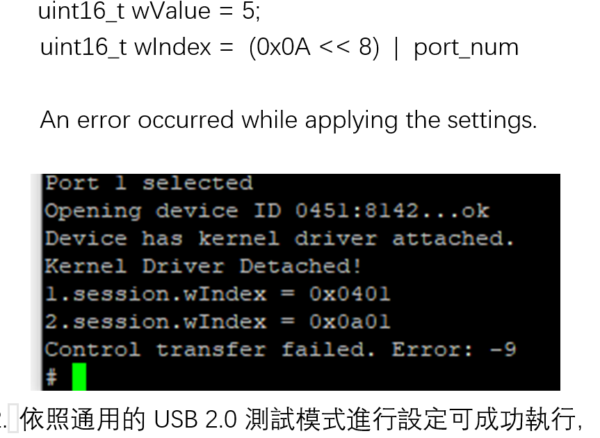

    目前、此 GitHub 链接中的代码用于编译和执行。 TUSB4041I USB 集线器的端口 1 已配置、返回消息指示其已进入测试数据包模式、但使用示波器在端口上未检测到 USB 2.0 信号。
    根据标准 USB 2.0 测试模式过程进行配置时、该命令可以成功执行。 但是、在使用示波器测量相应的端口引脚时、不会观察到信号。
    Test_Packet、PORT_Num = 1
    uint16_t wValue = 0x0015;
    您是否正确设置了以下所有项目?  您是否将探头移至其他端口并 可能连接到错误的端口?
    好极了
    Brian
    仅使用 TUSB4041I‑Q1 集线器的一个端口。 根据 PCB 原理图、端口连接正确、并且没有错误的端口连接。 使用相同的代码在 Microchip USB7002 集线器上设置端口测试模式时、可以观察到信号。
    设置“测试数据包“模式时、是否需要在配置过程中插入 USB 设备?
    不是必需的、但您可以尝试将一个 USB 设备连接到另一个端口、以查看被测端口上的任何测试软件包。
    Brian
    SoC 的内部 USB 2.0 端口需要连接一个器件来触发测试数据包模式。 成功进入后、我移除了器件、示波器验证端口仍在发送测试数据包信号。
