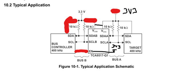

在我们的设计中、n ü I²C 线路上存在回送问题。 是否可以使用该器件、从而使 VCCA 和 VCCB 都由 B 板电源供电?
是否也可以使用连接到 B 侧电源电压的上拉电阻器来控制使能引脚?

    尊敬的 Tapio:
    我不能完全理解您的意思...
    VCCA 和 VCCB 由 B 电路板电源供电?  [/报价]
    什么是 B 板电源?
    您是否遇到两块电路板连接在一起的情况? VCCA 通电且 VCCB 未通电的情况如何?
    未上电时、缓冲器在 I2C 引脚上具有高阻态。 未通电状态为 VCCA 低于 0.8V 和/或 VCCB 低于 2.5V。 如果一个电源断电、另一个电源通电、则该器件将处于高阻态。
    Tyler
    您好、Tyler、
    我们有两块通过板对板连接器连接的板。
    VCCA 和 VCCB 都将由 B 板电源供电、因此它们仅在 B 板通电时存在。 但是、A 侧上拉电阻器将连接到 A 板 3.3V 电源、该电源始终开启。
    是否可以在此配置中使用该器件? 您是否会针对 I2C 线路反馈问题推荐更好的器件或解决方案?

    尊敬的 Tapio:
    虽然我不完全理解您当前正在处理的初始反馈问题、但 TCA9517 可以帮助解决这一问题、因为电源引脚可以按任何顺序上电、而不会出现从一个电源引脚到另一个 VCCA 和 VCCB 的泄漏。
    您可以确保 TCA9517 不会对电源进行反馈。 为了确保 SDA 和 SCL 上的干扰不会传播、最好控制 EN 引脚、在两个电路板完全上电之前将其保持为低电平。 EN 以 VCCB 为基准、并通过弱上拉电阻在内部上拉至 VCCB。
    或者、您可以使用专为这些类型的应用而设计的热插拔缓冲器、但您将无法跨缓冲器进行电平转换。 TCA9511A 是合适的器件。

    尊敬的 Tyler:
    感谢您提供的信息、这对我有很大帮助。 您对 TCA9803 的看法如何?  工作温度范围需要为–40°C 至 125°C。
    Tapio
    尊敬的 Tapio:
    我们还销售 TCA9517 汽车等级为–40°C 至 125°C 的产品。
    TCA9517-Q1
    TCA9803 在 B 侧具有内部电流源、B 侧不需要上拉电阻器。
    Tyler
