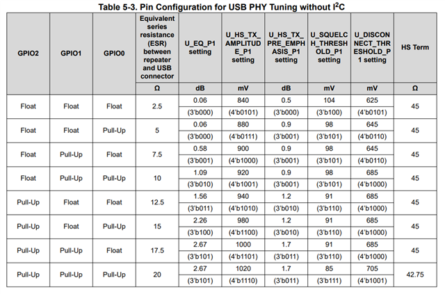

    您好、Ryan、
    数据表中的表 5-3 和表 11-3 似乎不一致(表 5-3 中的顺序为 GPIO2、GPIO1、GPIO0、但表 11-3 中的顺序为 GPIO0、GPIO1、GPIO2)。  请您确认我们应该参考哪一个?

    尊敬的 Eileen:
    感谢您的耐心。
    设置这些引脚的顺序无关紧要。 TUSB2E11 将在启动时同时对所有 GPIO 引脚进行采样。
    尊敬的 Vishesh:
    我很困惑、在 表 11-3 中、当 GPIO0 悬空、GPIO1 上拉、GPIO2 上拉时、种类的参数值将为 920mVp-p、0.9dB、1.09dB、685mV、98mV。 但在表 5-3 中、这些值对应于 GPIO2 悬空、GPIO1 上拉、GPIO0 上拉。

    尊敬的 Eileen:
    感谢您的耐心。 表 5-3 中的值正确。
