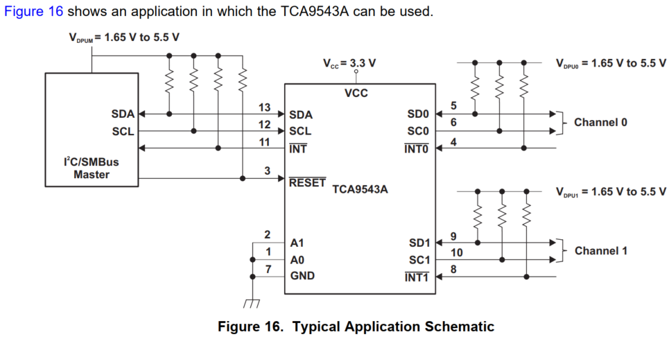

器件型号: TCA9543A
1.两者之间的关系是什么 “Vpass"</s>“ “VDPUx"</s>“ 配置中的 PD?
2.两者之间的关系是什么 VCC “VDPUx"</s>“ 配置中的 PD?
    1.VDPUx 不得小于 Vpass
    2. Vpass 取决于 VCC
    下面的 VCC 值如何:
    1.VDPUUM = 3.3V、VDPU0=3.3V / VDPUU1=3.3V、VCC =?
    2.VDPUUM  = 3.3V、VDPU0=1.8V / VDPU1=1.8V、VCC =?
    3.VDPUUM = 3.3V、VDPU0=1.8V / VDPU1=3.3V、VCC =?
    4.VDPUUM = 3.3V、VDPU0=3.3V / VDPUU1=1.8V、VCC =?
    5.VDPUUM = 1.8V、VDPU0=1.8V / VDPU1=1.8V、VCC =?
    6. VDPUUM = 1.8V、VDPU0=3.3V / VDPU1=3.3V、VCC =?
    7.VDPUUM = 1.8V、VDPU0=3.3V / VDPU1=1.8V、VCC =?
    8.VDPUUM = 1.8V、VDPU0=1.8V / VDPUU1=3.3V、VCC =?
    只需使用最小的信号电压 VCC。 (在案例 1 中为 3.3V、在所有其他情况下为 1.8V。)
    VCC 也可以更小、也就是说、在案例 1 中、您还可以使用 VCC = 1.8V。
