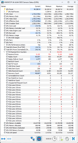

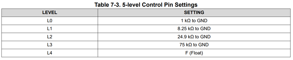

将 B_ADDR0_7-0、B_ADDR0_15-8、B_ADDR1_7-0 和 B_ADDR1_15-8 设置为 L3 级别(75k Ω)后、速度可以达到第 4 代/第 5 代、但第 5 代输出功率仍然失败且小于第 4 代。
随附的测试结果。
GEN5 x8:
Gen4 x8:
请帮助我提出建议并发送邮件给我、然后我可以提供用于检查的原理图和布局。
请发邮件给我: peter.tseng@arrow.com
谢谢。

    1. 将 ADDR 引脚设置为 L3 有何变化? 这是否允许访问 SMBus 寄存器并配置 DS320PR1601?
    2. 您能否确认端点显示为具有 x16 链路宽度的 Gen5? 如果是这种情况、则我认为 DS320PR1601 正在按预期运行。
    3. DS320PR1601 无法控制端点的功耗。  正在运行什么测试? 为什么输出功率 是通过/失败的标准?

    尊敬的先生:
    1.他们根据表 7-3 的建议将这些引脚设置为 L3 设置。
    2.客户使用 Asus RTX5080 PCIe 卡进行测试。 测试工具程序是 GPU-Z
    3.他们使用 GPU-Z 测试和检查 PCIe 总线状态。
    附加的文件是 Gen4 x16 和 Gen5 x16 测试结果。
    第 4 代 x16:测试通过。
    Gen5 x16:测试失败、速度不能达到 gen5。

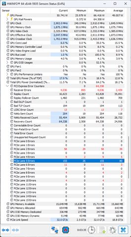

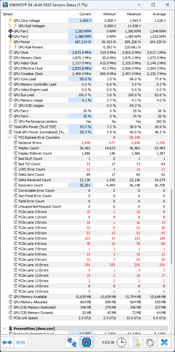

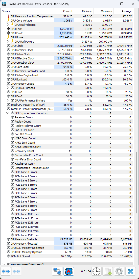

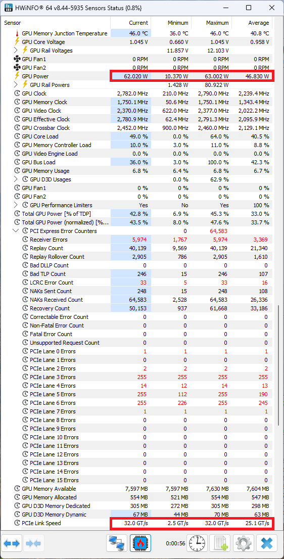

    尊敬的先生:
    我是负责此项目的客户。
    我们为您提供了更多测量数据。

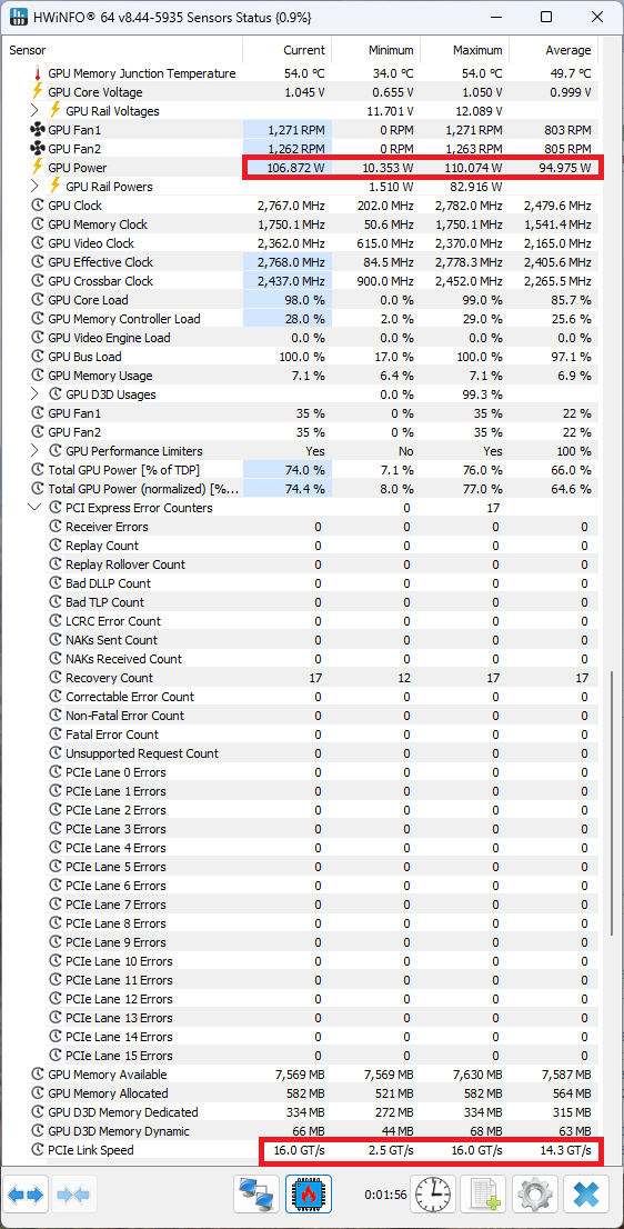

    这些图像是 PCIe Gen5 测量的最新结果:
    我们修改了 EQ 指数、使用 5、8、13、18。 18 的误差最少。  误差 集中在 Lane5/6 中。
    如果我们将平坦增益更改为–2dB/+2dB 或其他值、则显示器无法输出视频。  它甚至无法正常启动。

    我之前没有使用 hwinfo 工具来调优转接驱动器 EQ 增强。  一般而言、根复合体将具有在电气级别执行眼图裕度测试的工具。 AMD CPU 具有 XiO 工具和 Intel CPU 使用 IOMT。 仅使用 hwinfo 的通道错误计数器来调试链路建立问题会很困难。 您是否有方法在 CPU 或端点测量眼图?
    屏幕截图是否按 EQ 的顺序排列? 在屏幕截图中、EQ18 的通道误差最低、但 PCIe 链路速度为第 2 代。 hwinfo 应该有一种查看 PCIe 链路宽度和链路速度的方法。 测试 EQ 时、请找到相应的功能并找到导致 Gen5 链路建立的 EQ 设置。

    您好 Liu、
    您可以尝试增加发生故障的通道上的 EQ 设置。 但是、监控通道错误将不会告诉您上行或下行通道是否需要更大的增强。
    您可以使用 DS320PR1601 的内置眼图扫描工具更好地通知 EQ 调优: https://www.ti.com/lit/an/snla435a/snla435a.pdf。
    估计系统中的前置通道和后置通道损耗是多少? 这也将有助于了解 EQ 设置。
