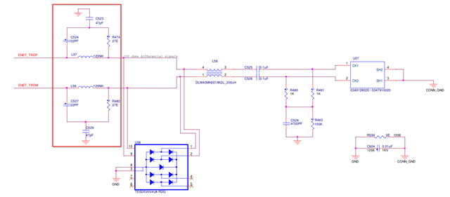

尊敬的 TI 支持团队:
我们正在开发一种汽车信息娱乐设计、希望在查看我们的原理图时获得您的支持。
设计总结:
  • 主机处理器:MIMX8ML8CVNKZAB
  • 以太网 PHY:DP83TC811RWRNDTQ1
  • 接口:RGMII PHY
  • 应用:信息娱乐系统的车载以太网通信
请求审核:
我们恳请您提供以下方面的技术反馈:
  • RGMII 接口的验证:
    • 时钟方案和延迟配置
    • 时序(偏斜,布线匹配)
  • PHY 原理图实施情况审查:
    • 搭接配置
    • 复位和初始化
  • 电源设计验证:
    • 电源轨和时序控制
    • 去耦网络
  • 关于信号完整性和布局的反馈:
    • RGMII 布线指南
    • 100Base-T1 (MDI) 布线和终端
  • 建议:
    • EMI/EMC 性能
    • 稳健性和优秀实践
您的支持将帮助我们确保设计可靠且经过优化、然后再继续进行 PCB 布局。

    尊敬的 Dinesh:
    请首先填写并返回原理图检查清单。 稍后我将回顾并回答您的任何其他问题。

    尊敬的 Dinesh:
    请参阅我的评论:
    1. VSLEEP 为 3.3V 电源。 如果不使用 TC10 睡眠模式、请连接到 VDDA、如下所示:
    2. 请勿  对 DP83TC812 使用外部低通滤波器。 器件中内置了低通滤波器。
    3. RX_D0(引脚 26)作为 PU 进行搭接、而不是开路。 请仔细检查 Strap 配置。
    Charles
