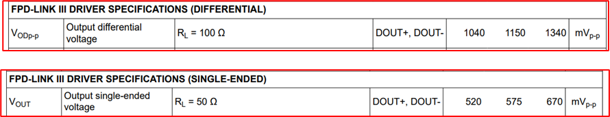

您好、
我们如何测量串行器正向通道输出差分和单端电压。
Manoj Kumar
    尊敬的 Manoj:
    让我看看这个、我会回来给您的。
    Ethan Woods
    尊敬的 Manoj:
    在与内部团队讨论后、我们不希望用户专门衡量这些价值观。 相反、我们建议您满足通道规格要求、因为满足这些要求将确保您的器件在数据表中的规格范围内工作。
    通道规格文档可在我们的 FPD-Link SharePoint 上找到、这需要 FAE 或 NDA 来申请文档。
