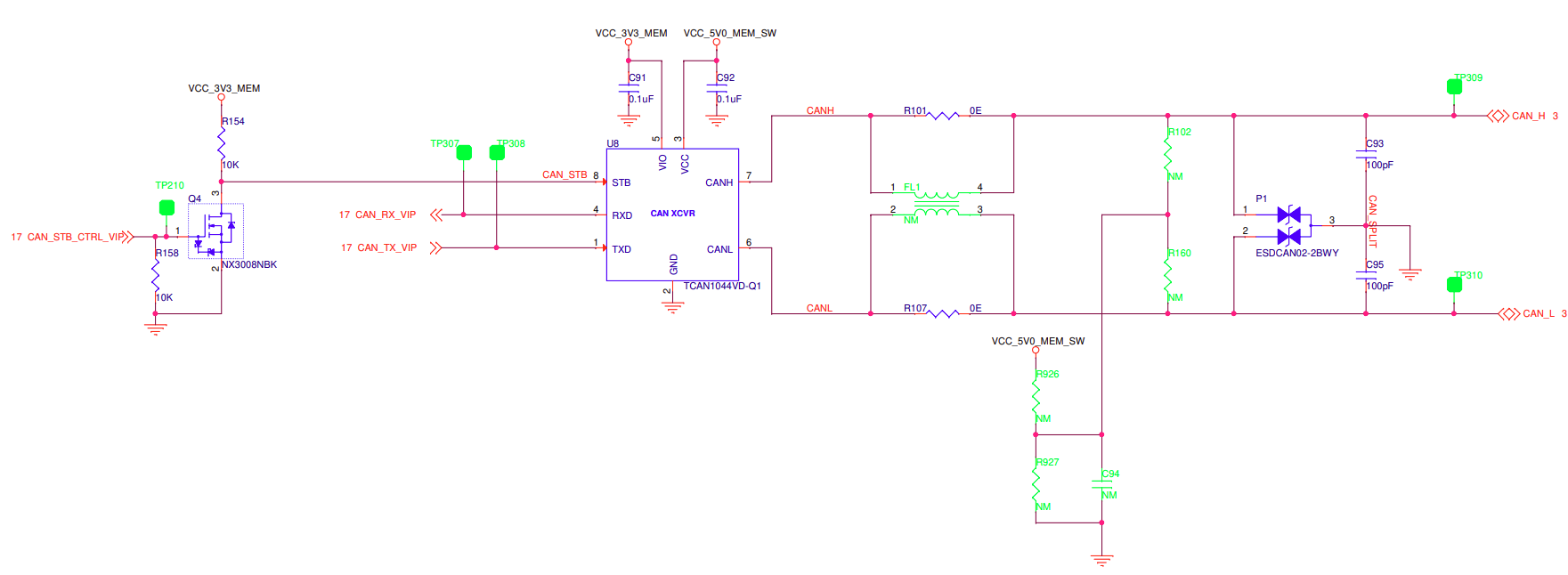

尊敬的 TI 团队:
我们在设计中使用了器件 TCAN1044-Q1。
目前、我们 在信号线上执行导电性发射测试时面临一些故障。
请您帮助确认将我们的器件替换为 TCAN1044A-Q1 是否也能为我们提供帮助?
附加在我们的原理图下方(CAN 经典)、
    HI RAM、
    不幸的是,不,我不相信。 相反、A 版本可提供数据表中指定的更高 ESD 稳健性。
    我建议确保电源去耦电容尽可能靠近电源引脚、同时填充 CMC 和分裂端接以改善效果。
    此外、应确保在总线电容器后、二极管尽可能靠近连接器。 您也可以考虑使用 TCAN1472-Q1 作为替代产品、谢谢。
