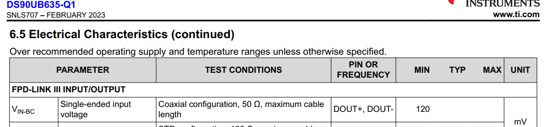

您好、
您能否提供一个分步过程来验证单端输入 电压 SNA[下面随附的图片。
Manoj Kumar
    您好、Manoj、
    以下是详细步骤:
    1.在 DES 上配置一个图形发生器以输出反向通道串行位流。
    2.通过参考测试电缆将 DES 连接到具有眼图测试功能的数字示波器上。
    3.在 0V 上升沿触发时配置数字示波器。
    4.测量位时间以确定反向通道线路速率频率 FBC
    5.将数字示波器配置为每个通道 16M 个样本的存储长度和采样率
    >20 GSA/s
    6.在数字示波器上捕捉反向通道波形,显示数据眼图。
    7.验证数据眼高是否高于数据表最小反向通道输入振幅。
    尊敬的 Hamzeh:
    图形发生器是否有任何代码或命令、请简要说明或逐步说明以生成图形。
    Manoj Kumar
    尊敬的 Manoj:
    实际上、无需任何代码或配置即可输出反向通道。 启动 DES 后、它将立即开始发送 BC 数据包。 仅当您想更改反向通道速率时、才需要相应地更改寄存器 0x58[2:0]。
