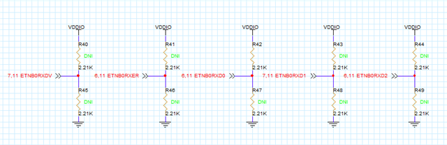

尊敬的团队:
我们基于 DP83TC811RWRNDTQ1 IC 设计了原理图。 请查看随附的原理图并分享您的反馈。
如果需要进行任何更改、请告知我们。
应届毕业生、
梅沙利尼

    尊敬的 Maishalini:
    请参阅我的评论:
    DP83TC811 软件与 DP83TC812 不兼容。 我们建议使用 DP83TC812 而不是 DP83TC811  、因为 DP83TC812 是较新的器件。
    请参阅对 811 原理图审阅的注释:
    • 放置 MDIO 上拉电阻。
    • MAC 配置为 SGMII 模式。 这是有意的吗?
    • RX_D3 搭接为悬空 — 正常
    Charles
    尊敬的 Charles:
    感谢您的反馈。
    由于需要额外的软件工作、我们目前没有计划从 DP83TC811 迁移到 DP83TC812。 如果 DP83TC811 将停产、请告知我们。
    自举更新为 MII 模式。 请务必遵守。
    梅沙利尼
    尊敬的 Maishalini:
    MII 配置看起来不错。
    DP83TC811 的当前 生命周期状态为“激活“。 有关 TI 产品冰循环的更多信息、请访问: https://www.ti.com/quality-reliability/quality/product-life-cycle.html
    Charles
