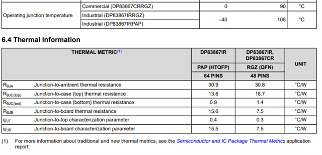

查询绝对最大结温–DP83867IRRGZT
  • 指定的此 DP83867IRRGZT 的绝对最大结温(Tj 最大值)是多少?
  • 该值是在数据表或可靠性文档中明确定义的吗?
    您好、Sri:
    我们建议的最高结温以及数据表中的器件热指标:
    我没有看到定义了绝对最大结温、因此建议使用最高 105°C 作为参考。
