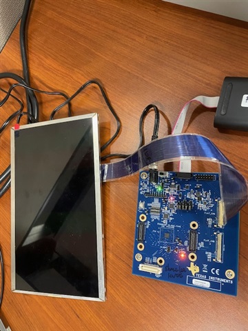

大家好、TI 支持团队
你最近过得怎么样?
我们购买了一款 TI SN65DSI85 EVM、
并希望  在具有单个 LVDS 接口的 Saamsung 10.1 英寸 LCD 面板上演示 RGB 色条测试 patternsLTN101NT02-A04-DS.pdf。
现在所有直流电压、27MHz 基准时钟、I2C 接口都按预期工作。
在 Windows GUI 下从 Total Phase USB 转 I2C 控制器运行连接的 I2C 脚本文件后、
10.1 英寸液晶屏上没有显示。
您能帮助我们检查 I2C 代码以了解发生了什么吗?
您能向我们证明一个可正常工作的 I2C 脚本文件来尝试和比较吗?
感谢您的支持!
Shane Lee
TI_I2C2.xml TI I2C_2 脚本文件(在 Total Phase GUI .pdf 下运行) SN65DSI85EVM_schematic_RevC.pdf TI SN65DSI85 EVM Re EVM-work list_Rev C PCBA .pdf slla356-SN65DSI85 故障排除 Guide.pdf

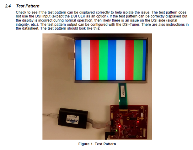

    嗨、Shane、
    I2C 通信是否成功? 您能从 DSI85 读取/写入吗?
    如果是、您能否使用 DSI 调谐器工具输入显示时序(对于 Samsung 面板)和器件配置以启用并运行测试图形。 您可以在此处下载 GUI 工具: SN65DSI83:所需的 DSI 调谐器工具
    以下是对 DSI85 进行编程的指南: https://www.ti.com/lit/an/slla332b/slla332b.pdf?、ts = 1777048144101&ref_url=https%253A%252F%252Fwww.ti.com%252Ftool%252FDSI-TUNER

    尊敬的 Ikram:
    早上好、星期一很开心!
    您是否有机会查看我们的 I2C 脚本文件、以便使用在 Samsung 10.1 英寸 LCD 面板上显示 RGB 色条
    单 LVDS 接口?
    为了使色条测试图案适用于 LCD 面板、有何评论和建议?
    您能否帮助您先在现场进行验证、以便  从软件和硬件设置问题中找出根本原因?
    我们使用的是 IPEX40 柔性电缆、如下图所示。
    它是否与 TI 测试设置匹配?
    Shane Lee

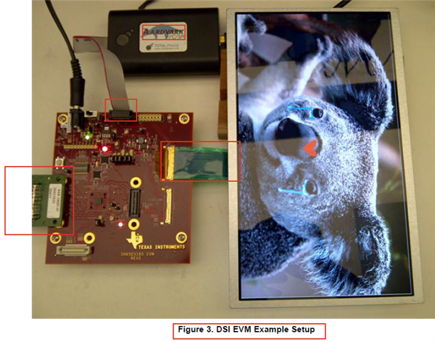

    尊敬的 Ikram:
    感谢您的更新!
    10.1 英寸 LCD 面板的效果
    与 TI 参考设计中使用的转换器完全相同。
    /resized-image/__size/640x480/__key/communityserver-discussions-components-files/138/pastedimage1777312806986v2.png
    如果您有任何其他问题、敬请告知。
    Shane

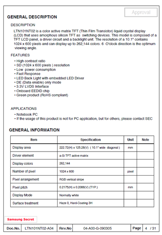

    嗨、Shane、
    您发送的图像没有显示时序。 您有数据表链接吗?
    - Ikram

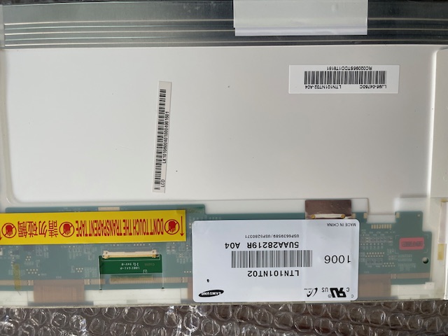

    尊敬的 Ikram:
    以下是指向 Samsung 10.1 英寸 LCD 面板数据表的链接:
    https://www.beyondinfinite.com/lcd/Library/Samsung/LTN101NT02-A04.pdf
    它与 TI SN65DSI65 参考设计上的 LG 10.1 英寸 LCD 面板引脚对引脚兼容。
    Shane Lee

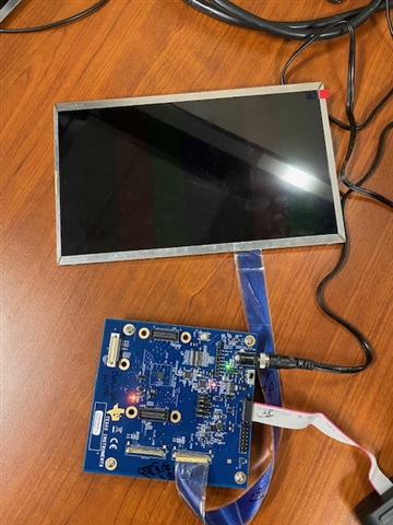

    尊敬的 Ikram:
    早上好!
    您对我们用于生成 RGB 色条的 I2C 脚本文件有任何意见和建议吗?
    使用当前代码、
    我们可以看到非常深的 RGB 色条如下图所示
    关于如何随着 LED 背光 PWM 信号 占空比使色条更亮、有任何建议已经设置为 100%
    演示。
    Samsung 10.1 英寸 LCD 面板、
    和 40 引脚 IPEX 电缆现在都看起来不错。
    感谢您的支持!
    Shane Lee
    嗨、Shane、
    您是否尝试过使用不同的 PWM 电平? 如果图案显示正确、则可能与背光亮度有关。
    如果图像按预期显示、则测试模式传输应该正常。
    - Ikram
    尊敬的 Ikram:
    感谢您的评论!
    由于这是没有任何 DSI 源的半独立测试、
    因此、背光 LED 的亮度只有 2 个选项:0%(完全关闭)或 100%(完全打开)。
    您是否知道如何在此特殊测试用例中调节背光亮度?
    Shane
    嗨、Shane、
    LCD 面板具有用于背光和 LED 的“开机/关机顺序“。 如果您的设置遵循了该顺序、您能检查一下吗?
    谢谢您、
    Ikram
