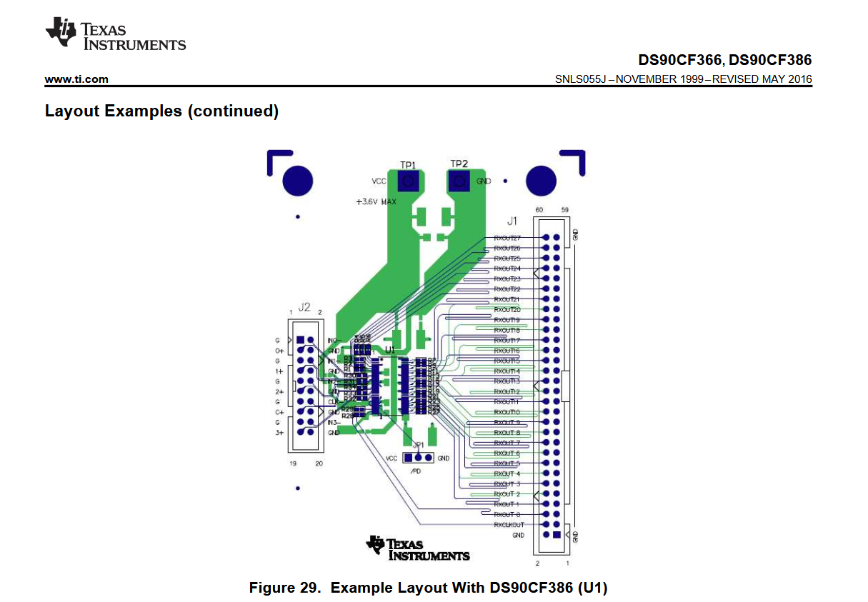

我目前正在使用 DS90CF366/DS90CF386 FPD-Link 接收器设计 PCB、但我对数据表中所示的 PCB 布局建议有疑问。
在布局示例中、所有并行 RGB 输出 (RxOUT[0:27]、HSYNC、VSYNC、DE 和 RxCLKOUT) 都使用环进行长度匹配。
我的设计略有不同:
  • RGB 信号从接收器路由到连接器
  • 通过大约 1 米长的电缆连接到显示器
  • 信号为标准 CMOS/LVCMOS(非差分)
  • 我在驱动器附近使用串联电阻(33 欧姆)来确保信号完整性
我的问题是:
--> 在这种情况下,是否需要并行 RGB 输出的严格长度匹配?
或者是否足以:
  • 保持布线合理短且干净
  • 避免长度不匹配
  • 在相似的长度范围内路由时钟和数据(不会过度蜿蜒)
鉴于电缆长度可能会比 PCB 布线引入更多的偏移、我不确定紧密的 PCB 长度匹配是否会带来任何真正的好处。
此外:
-->对于此设备、时钟和数据之间是否存在任何建议的最大长度差异?
希望能澄清布局示例代表的是严格要求还是最佳实践参考设计。

    我只是不确定 RGB 侧、因为我曾在 TI 网站上看到过该图像
    Alper
    尊敬的 Alper:
    对于 RGB 视频路由、是的、通常建议在所有信号之间执行长度匹配。 最关键的信号是 PCLK、因为显示屏使用该时钟来对数据线进行采样。
    通常、长度匹配要求取决于 PCLK 频率。 在我的设计中、我通常在所有 RGB 信号之间进行严格的长度匹配、尤其是对于支持高达 210MHz PCLK 的系统。 对于较低的时钟频率(例如低于 40MHz)、通常可以放宽长度匹配要求。

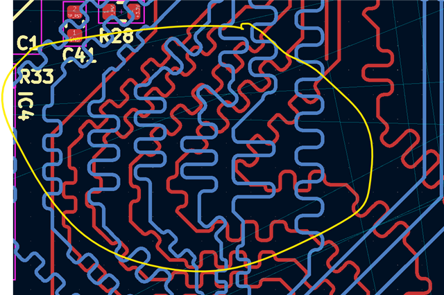

    我接管了该项目、需要重新设计。 旧电路板有近 20 个问题;我做了很多优化工作、但我仍然坚持使用线路匹配问题、因为我的空间非常有限。
    我的问题是:
    1) 我的时钟连接到逆变器 (SN74AHC1G14DCKR);我们的显示屏预计会出现上升沿、这就是我们使用反相器的原因。 正是由于逆变器、我们的时钟存在延迟、这意味着调整时钟周期毫无意义。 否则、我必须将所有 RX0-27 区域调整为非常长、或者我错了吗?
    2) 由于空间限制、我必须将顶层和底层的调整区域重叠。 遗憾的是、它们在顶部和底部重叠(参见图)、
    哪种情况肯定会导致串扰、或者您认为串扰不同?

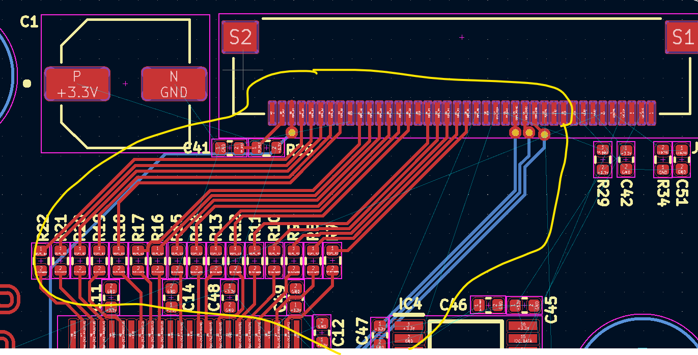

    3) 我还需要放置过孔。 您认为如果我在某些 RX 线路上放置过孔而不在其他线路上放置过孔、会出现问题吗?
    提前非常感谢、Aaron

    我完全同意你的说法。 如果我们尝试完全匹配逆变器的传播延迟、布线长度将会过长。 现在、我们尝试使布线尽可能紧密匹配。
    您的 PCB 堆叠配置是什么? 这是 4 层还是 2 层电路板? 如果信号层之间没有实心磁芯或接地平面、则更有可能发生串扰。
    此外、如果放置信号过孔、请确保在附近添加接地回路过孔、以便为信号电流提供适当的返回路径并帮助防止阻抗不连续。

    我的板上有 4 层和一个完整的接地层。

    如果您有 4 层电路板、我看不到任何原因不能在实心接地层之间将顶层和底层与 RGB 信号重叠。 祝你好运!
