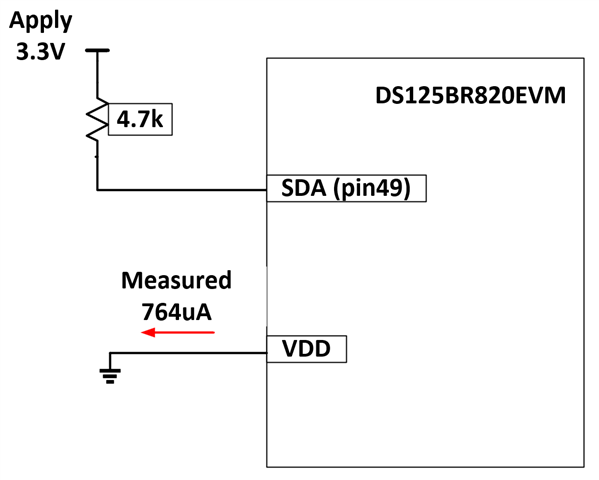

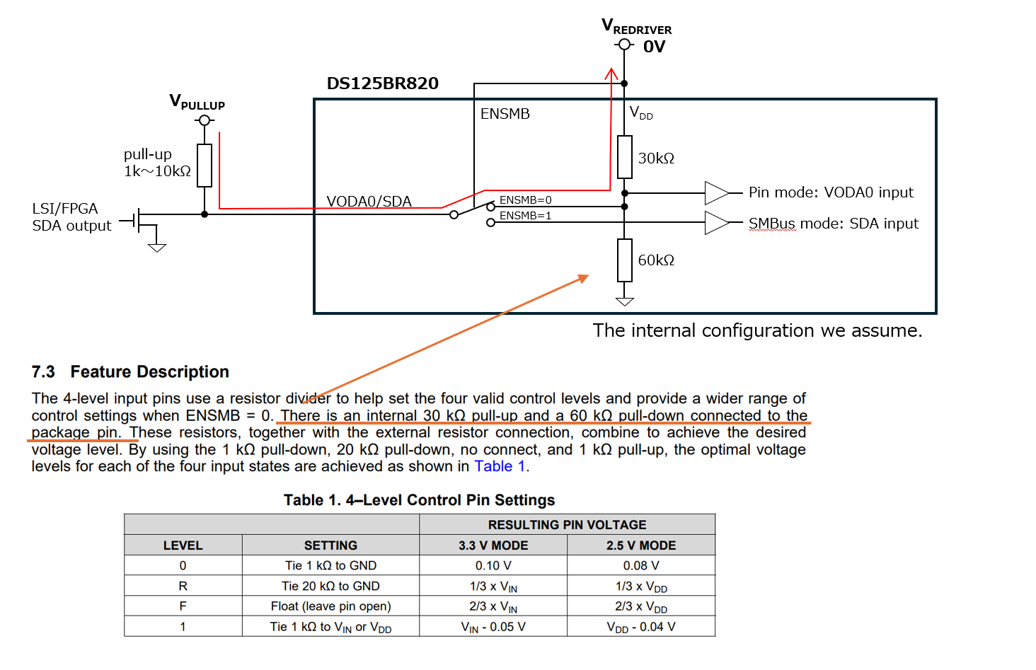

我们计划在 SMBus 从模式下使用 DS125BR820、其中 ENSMB 将上拉至 VDD。
如果 SDA 上拉电源 (VPULLUP) 在转接驱动器电源 (VREDRIVER) 之前斜升、可能会导致以下任何问题:
-损坏 DS125BR820 或
-反向电流进入 VDD ?
当 ENSMB = 0(引脚模式)时、SDA 引脚用作 VODA0 的 4 电平输入引脚、并在 IC 中上拉至 VDD。
如果 VREDRIVER = 0V、ENSMB 也将为 0、我们担心电流可能流回随附图中所示的路径。
    尊敬的 Tomoki-San:
    如果 SMBus 上拉电压在 6.3 建议运行条件表所示的 3.6V 范围内、则 DS125BR820 不会损坏。

    您好 Charles
    感谢您的答复。
    我们还担心 VDD 是否会产生任何反向电流、因为我们担心它可能会损坏直流/直流转换器。
    谢谢你。

    嗨、Ogoshi、
    VDD 引脚上有反向电流。 在 DS125BR820EVM 上、我使用下面所示的设置测量到 764uA。
    Charles
