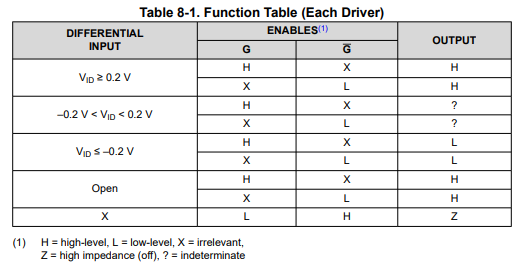

我们 在其中一个应用中使用 AM26LV32E、问题是即使输入 P 和 N 都获得逻辑低电平(–0.2V < VID < 0.2V)、输出也将为高电平、但对于我们的应用、只要输入 P 和 N 处没有输入、我们就会期望输出端出现逻辑低电平(零)。
但根据获得逻辑低电平的真值表、差分输入必须小于或等于–0.2V;那么如何实现该逻辑、因为我们将此输出用作状态位、我希望确保即使两个差分输入都为逻辑零、输出也必须提供逻辑零作为输出。
我附上了我们使用 FYR.docx 的当前设计 、建议进行任何设计更改以实现此应用需求、或者建议使用一个 IC、当输入 P 和 N 都处于逻辑低电平时、该 ADC 会提供逻辑低电平状态。
    P 和 N 输入需要 RS 422 总线电压、而不是逻辑电压。
    原理图未显示连接到这些输入的元件。
    究竟什么是“无输入“? 两条线路都是 0V 还是悬空? (在 RS 422 系统中,不应出现第一种情况。) 这些信号究竟来自哪里?

    最终、当差分输入接近 0V(即断开连接或“无输入“)时、接收器输出无法保证逻辑低电平输出。 当 VID 处于+/–0.2V 范围内时、我们不能保证输出正常。

    这里涉及两个系统、一个接收状态位、另一个通过 RS 422 发送状态位; 对于运行状况“Ok“(P=高电平、N=低电平)和状态“Not OK“(P=低电平、N=高电平)、P 和 N 确实连接到 RS 422 总线、实际上当两个系统都打开时、我能够实现逻辑高电平和逻辑低电平输出、但当源系统本身从该 RS 422 连接到运行状况的位置断开时、则可能出现逻辑高电压和逻辑输出。
    需要向 N 输入端添加一个上拉电阻器、向 P 输入端添加一个下拉电阻器。 如果有端接电阻器、则上拉/下拉电阻必须足够强、以便终端上的压降超过 0.2V。
    感谢您的建议、我将尝试该解决方案;同时、您能否告诉我是否有任何备用 IC 在输入无效时输出端产生低电平。
    RS –422/485 收发器通常与类似 UART 的协议配合使用、其中空闲状态为高电平、因此它们都设计成在错误状态下输出高电平。 您可以交换 P/N 输入并在输出端添加反相器。

    在无效输入期间、我们没有任何具有低输出的收发器。 请参阅 Clemens 关于使用反相器或反相引脚偏置的评论。
