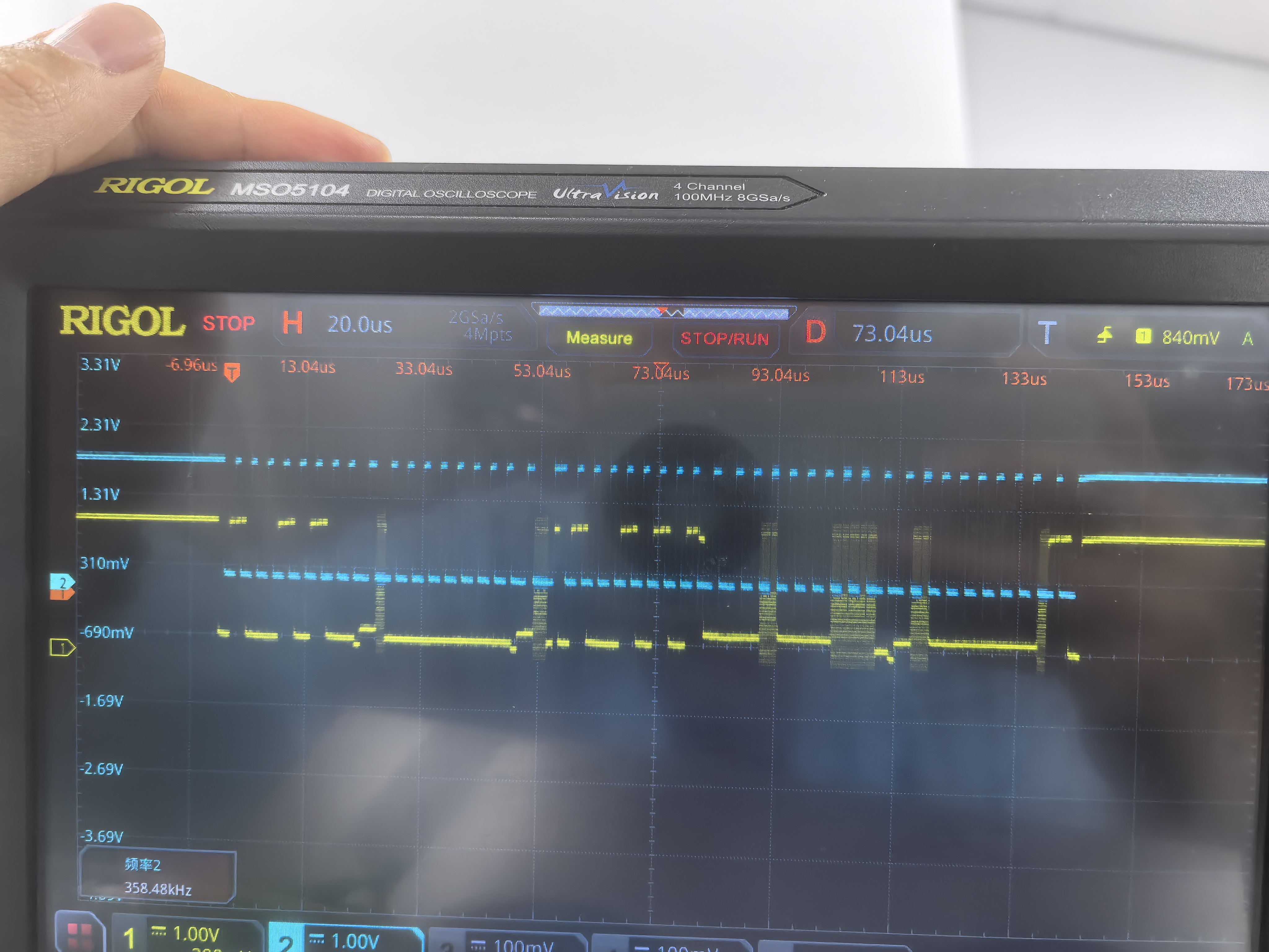

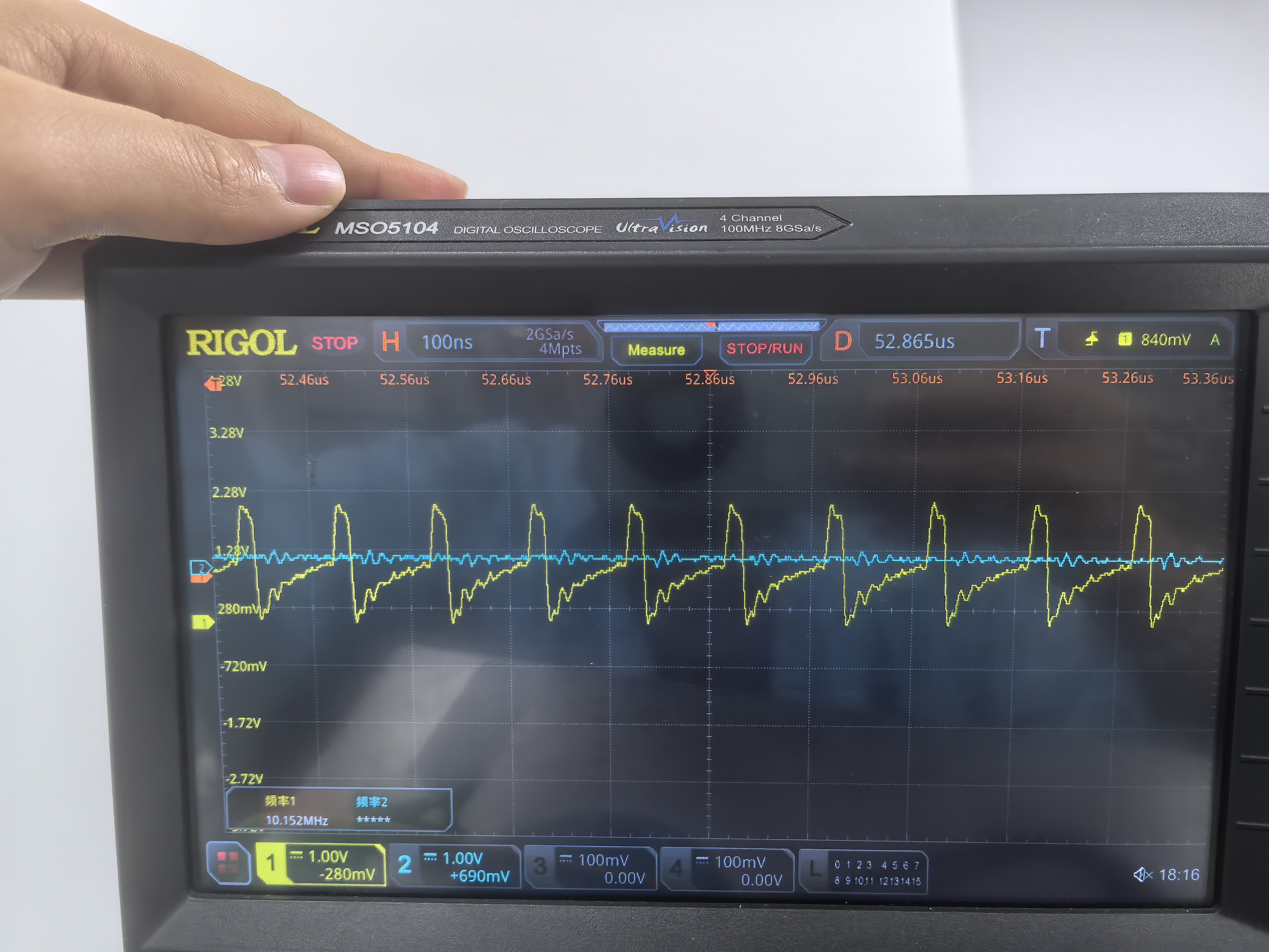

我的客户使用 TXS0108E 进行 I2C 电平转换、并且遇到了 在方向改变期间 SDA 信号偶尔振荡的问题。
附件是从 TXS0108E 的 A 侧获取的示波器捕获(黄色:SDA、蓝色:SCL)。

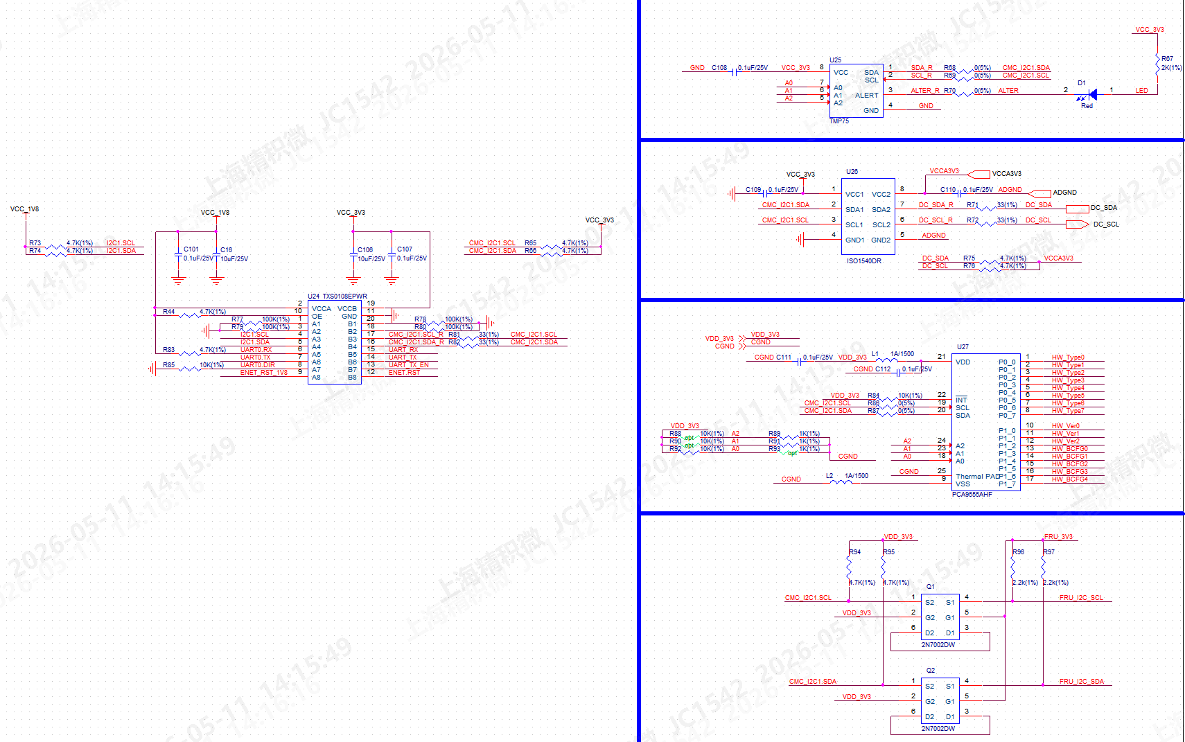

您能帮您查看设计并提供任何硬件设计注意事项来缓解这种情况吗?

    您好、Sky:
    可以在器件的 IO 上移除外部上拉电阻、因为该器件已经具有内部 4k//40k Ω 电阻。 TXS 器件在布线较长或电容过大时无法正常工作、请确保输出 Cload 保持在最小值、以确保单稳态正常运行。
    www.ti.com/.../scea135.pdf
