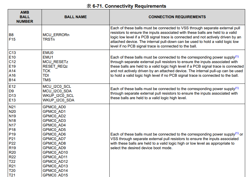

AM62A 手册提供了有关某些引脚未使用配置的说明、但并未涵盖所有引脚。
我是否可以问 AM62A7 的其他未使用的引脚、如 RGMII、eMMC 和 GPIO、是否需要外部硬件上拉/下拉配置? 还是应该通过软件将它们配置为初始状态? 是否可以将未使用的引脚保持未连接状态?

    请阅读以下部分开头和结尾的注释
    5.4 引脚连接要求
    FYI、末尾的注释
    Sreenivasa.
       您所引用的表无法处理所有可能的连接选项组合。 表中包含的连接建议 旨在解决最有可能需要特别考虑的引脚问题。 例如、必须连接引导模式输入以指示特定的系统引导序列。
    表后面有一条注释说明了 默认情况下有多少可配置器件 IO 处于关闭状态。 任何输入缓冲器 (RX) 关闭的 IO 都可以悬空、而不会损坏器件。 但是、任何已打开输入缓冲器 (RX) 的 IO 不得浮动到 VILSS 和 VIHSS 之间的任何电位。 如果允许悬空、输入缓冲器可以进入高电流状态、这种情况可能会损坏 IO 单元。 您 必须 确保 当连接的信号未被拉取或驱动至有效逻辑状态时、您的应用软件绝不会启用任何 AM62Ax 输入缓冲器。
    上述注释不能满足您连接到 AM62Ax 的器件的要求。 可能需要在 将 AM62Ax 连接到 所连接器件输入的任何信号上包含外部上拉电阻。  可能需要外部拉电阻 来将所连接器件的输入保持在有效逻辑状态、直到 AM62Ax 应用软件启动并配置所选外设和 IO、以便驱动信号。
    系统设计人员需要了解 AM62Ax 和所连接器件 的工作原理、因此他们可以 设计系统来提供适当的连接、并配置其应用软件   、以满足从初始上电、经历  引导序列、正常运行到断电的所有运行条件的连接要求。

    感谢您的帮助。 我检查了这些引脚、发现 A8 和 A9 (WKUP_LFOSC0) 没有 RX 说明或未使用的处理说明。 您能看一下这两个引脚吗? 如果它们未被使用、我应该如何处理它们?
    Xiwen
    您好、 Xiwen
    谢谢你。
    这些是时钟引脚。
    WKUP_LFOSC0 在不使用时具有特定的连接要求
    请查看处理器数据表的以下部分
    6.12.4.1.5 未使用 WKUP_LFOSC0
