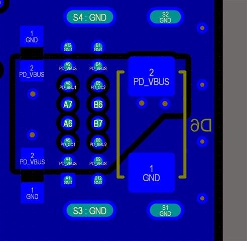

我目前有一个 240W 设计、该设计使用 TPD4S480/TPS26750、其方式与 TPS26750EVM 几乎相同、仅作为 240W USBCPD 受电方、但不提供数据。  我有一个额定电流为 5A 的 USBC 连接器、但我已经看到几个 USBC 连接器短路时电路板发生故障的情况、包括一个客户退回的连接器。  这些问题听起来与框架 16 笔记本电脑的经验和 Nvidia DGX Spark 论坛上报告的问题非常相似、据我所知、Nvidia DGX Spark 论坛是仅有的两款 240W 接收器的商业产品。
有没有其他人注意到电弧问题、电弧会使 USBC 连接器短路并导致端口在重负载下死亡?

    故障是 USBC 连接器短路。  更换 USBC 连接器是唯一能够消除短路的设备。   我们专门使用 ADP-240KB 作为电源、只有使用此电源才能看到。  本质上、电源会检测到短路、仅重复自动重试、因此您看到的就是 5V VBUS 反复切换、在协商中绝不会超过此阶段。 我没有日志、因为这一特定故障是从客户那里返回的、这是我目前唯一的例子。  我希望从他们那里获得更多关于故障的性质以及他们到底是如何为装置供电和断电的信息。  其他类似的故障发生在开发过程中,我认为这是我意外地从一个失败的 mod 焊点,所以我当时没有太多的想法。

    USBC 连接器的器件型号是什么?  在故障回路中、您是否可以看到任何物理损坏、以及有哪些引脚?
    在该 EVM 中、连接器是 DX07S024JJJ2R1300、的额定电压仅为 48V。  您是否尝试过额定值更高的连接器?  接头上的电路看起来是什么样子的?  通常、我们建议在连接器上放置 4 个 10nF 电容器、并有一个 4.7 μ F 和一个铁氧体。
    Chris
    我们使用了 额定电压为 48V 的 GCT USB4085-GF-A。 240W。  我们在连接器处有 4 个电容器、尽可能靠近它。   我们还有一个工作电压为 48V 的 TVS、正好位于连接器输入端。  不过我们不使用铁氧体。  这是一个 4 层 2oz 铜板。  CC 线路在内部层上布线。
    您好:
    谢谢 你。  我在布局或连接器数据表中没有看到明显的信息。  可能会出现瞬态、而大量能量被 TVS 钳制并损坏电缆。  您提到 CC 线路在内部布线、您是否使用边带 (SBU)?  您是否执行了 FA 来确定短路的位置 (VBUS 至 GND)?
    Chris
    嗨、Chris、对于这种特定的故障、使用了 SBU 引脚。  您帮助我调试了同一电路板上的冷启动问题、该问题在一个奇怪的临界情况下导致 SBU 线路出现 OVP(再次感谢您帮助解决该问题!)。  在新版本中、SBU 线路不再位于电路中。  FA 确实确定了 VBUS 与 GND 之间的短路、而连接器是短路的原因。  我们将把接头发送到 MFG、但尚未收到一个案例。  由于我可能无法找出根本原因、您是否认为像 LTC4364 这样的电子保险丝可能是更可靠的选项来代替 LTC7004 负载开关?

    [引用 userid=“15670“ url=“~/support/interface-group/interface/f/interface-forum/1639432/tpd4s480-tpd4s480-tps26750-240w-epr-mode-usbc-port-failures/6330838 ]可能会出现瞬态、大量能量被电视夹住并损坏电缆。  [/报价]
    回到这句话,一个同事假设了同样的事情,独立地,它让我思考。  我补充说、为了  在通过自举电容器耦合的瞬态情况下保护 DS 为 80V DS 的双 N 沟道 FET (SQJB80EP-T1_GE3) 以及 LTC7004 的栅极驱动器。  我找不到此设计在 VBUS 输入端带有 TVS 的任何版本。  这是否会分流足够的电源而导致连接器短路?  我复制了评估板、该评估板将 USBC 连接器的屏蔽引脚接地短路、但如果向 VBUS/GND 添加 TVS、我应该已从接地端移除屏蔽层、以避免电流分流到屏蔽层。  你怎么看?

    有一段时间,我们确实推广使用 schottkey ( https://www.ti.com/lit/ds/symlink/tps25750.pdf#page=48 )。  但我认为这需要更多地进行实验、以了解您是否可以通过提供清晰的浪涌路径来提高故障率。
    除非故障分析区分接地回路和受损的屏蔽层、否则我不会分开讲述。
    理想情况下、电缆制造商能够识别连接器中的电介质问题(早期击穿)。  我不完全确定如何在不提供受控路径的情况下处理电缆和连接器中的瞬变、而该路径会限制电流、而这也会影响正常运行。

    谢谢 Chris、我一定会在我们的下一个修订版中补充这一点  我想我会添加水检测工具 Justin Kase 的选项。  我目前的工作理论是 Delta 电源的状态机以某种方式被锁存、因为这似乎只有在将 USBC 电源插入很长时间后才会发生。  我认为当 CC 线路断开时、VBUS 会恢复为 0V、但我认为电源无法正确检测到分离状态并且/或者它会锁存到连接状态。  插入下一个器件时、可能会立即恢复到 48V。  这是间歇性的、因此很难正确捕获和测量。
    在其他消息中、我们发现 PD_VBUS_LV FET(在本例中为 Q4)接近 30V VGS。  这对于评估板上使用的 FET 是不安全的、因此值得一看。  我还没有看到它失败了(我使用了 DMN10H220LFDF-7 ) 。

    在其他新闻中、我们发现 PD_VBUS_LV FET(在本例中为 Q4)接近 30V VGS。  这对于评估板上使用的 FET 是不安全的、因此值得一看。  我还没有看到它失败了(我使用了 DMN10H220LFDF-7 ) 。
    感谢您的反馈。  电压应限制为 VBUS-VBUS_LV、即 VBUS-0.42*VBUS = 27.84V。  由于 0.42 是一个“典型“数字、因此不同的分压器分压比可能有一些变化。

    这就是我的意思、也是我要测量的。  但是、开发套件上的 FET 是额定电压为 20V 的 FET。  在这种情况下、这不应该是最小 30V FET 吗?
    您好:
    CSD17581Q3A:
      VDS 为 30V:VBUS-VBUS_LV
      VGS 为+/–20V:VBUS_LV - EPR_BKL_G => 20.16 - 5 = 15.16、其中 20.16=48*0.42、5V 是最小 EPR_BKL_G
    https://www.ti.com/lit/ds/symlink/tpd4s480.pdf#page=7
    Chris
    哇! 谢谢你。  我现在看到、您是对的。  我的图标记错误。  VBUS 被标记为 数学函数的源极、而不是漏极。  Phew、谢谢我已经在研究 FET、达到 30V Vgs 让我进入了 250V DS 范围。  很高兴我不需要那些怪物。  谢谢你抓住我的错误!
