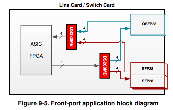

您好的团队、
我有一个 SOM 提供 4 对串行器/解串器 (USXGMII)、每个串行器/解串器支持 25Gbps。 这可以连接到 1x QSFP28 和 4x SFP28、以利用全 100G 带宽。 在我的定制载板设计中、我希望同时实现 1 个 QSFP28 和 4 个 SFP28、但一次选择任意一个接口。 您能为我推荐一个支持此应用程序的合适部件吗?
    尊敬的 Vaishak:
    使用 2 个 DS280MB810(一个用于多路复用器,另一个用于多路信号分离器)可以正常工作。 请参见数据表中“应用和实施“部分的图 9-5(第 9 节)。
    或者、如果系统损耗大于 20dB、建议使用重定时器。 在这种情况下、您应使用 2 个 DS280DF810。
    Charles
    感谢您的建议。 如何端接本应在 SoM 和 DS280DF810 芯片之间连接的其余未使用引脚(多路复用器处 4 个、多路信号分离器处 4 个)? 我可以通过电阻器将它们接地吗?
    您可以将未使用的差分高速引脚悬空。 DS280DF810 具有一个用于启用该通道的内部信号检测块。 如果不存在信号、通道将不会开启。
    谢谢你、查尔斯。
    我计划使用  2 个 DS280DF810。
