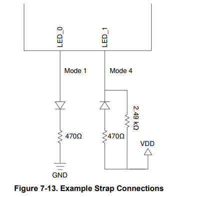

    您好 Sarang:
    我在另一个主题中分享以下意见。 您能验证是否相同并添加输入吗?
    使用的配置 (strap) 值有所不同
    不确定这是否是个问题、但建议匹配数据表或 EVM。

    当 Rhi (R70)–5.6k 和 Rlo (R71)–2.4k 时、RX_CTL 引脚的电压为 0.019V (19mV)。 我们需要处理器中的任何设置吗? 根据每个分压器、该值应为 0.99V。 不知道为什么它下降。
    我们完成了上述所有设置、但仍然没有建立连接。
    您好 Ashutosh、
    则需要探测下电上电期间的电压电平。
    您是否可以使用上述命令复位 EPHY 并读取寄存器值。
    对于上述情况、请确保 RESET 被拉高、SOC 复位输入被隔离。
    Sreenivasa.

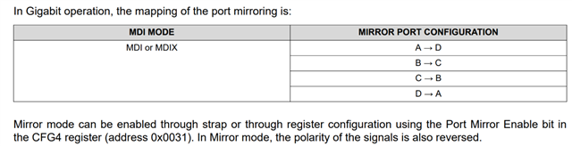

    您好 Shree、
    我们发现、读取 phytol 后 、读取 eth0/0/0x0E  、得到 0x1031。  这意味着 PHY 处于端口镜像启用模式。 清除该位后、PHY 能够设置链路。  您是否知道从软件端或硬件端如何设置正确的 strap 配置设置、以便在 PHY 初始化时禁用端口镜像?
    谢谢。

    感谢您的反馈! 现在、我们能够在 读取 phytol 读取 eth0/0/0x0E 后通过以太网进行通信 、我们将获得 0x1031。 这意味着 PHY 处于端口镜像启用模式。 清除该位后、PHY 能够设置链路。 现在获得 IP assignemnet 并能够引脚连接到 8.8.8.8 您是否知道我们如何从软件端或硬件端设置正确的 strap 配置设置、以便在 PHY 初始化时禁用端口镜像?

    我认为您可能必须将建议值与 1%容差的元件搭配使用。
    您可以通过读取 EPHY 寄存器来检查引脚配置 (strap) 状态。
    对于 LED_0、您可能需要在外部连接 2.2K 电阻。

    您好 Ashutosh、
    我添加了几个与引脚搭接相关的 E2E。
    (+) DP83867IR:关于 DP83867 RGMII 的搭接和模式 — 接口论坛-接口 — TI E2E 支持论坛
    在查看他们的原理图时、我注意到他们使用的 Strap 配置电阻值不正确、我们可以要求他们使用正确的 strap 配置电阻值吗?
    DP83867 自举电阻器
    DP83869 自举电阻器
    您可以使用原理图检查清单快速找到正确的 strap 配置。
    DP83867 原理图检查清单
    slvrbn1a.zip
    DP83869 原理图检查清单
    6866.snlr051b.zip
    对于 DP83867 LED、如果给定的 strap 配置输入被电阻拉至低电平、则相应的输出被配置为高电平有效驱动器。 在 4 级配置 (strap) 环境中、模式 1、2 和 3 会发生这种情况。 相反、如果给定的 strap 输入被电阻拉高、则相应的输出被配置为低电平有效驱动器。 在 4 级配置 (strap) 环境中、这仅适用于模式 4。 下面是 DP83867 和 DP83869 的 LED 示例。
    我们还要求变压器的匝数比为+/-@5%。 我注意到、他们使用的变压器具有+/–5%的匝数比。 请让他们切换到不同的变压器。
    (+) DP83867IS:捆绑地址:疑难解答 — 接口-内部论坛 — 接口-内部 — TI E2E 支持论坛
    PHY 地址有两个 strap 配置引脚、其配置比如表 7-5 中所示:
    似乎这些自举引脚被连接到线路的其他引脚拉高。 在客户示例中、这两种情况都表明、设置为模式 1 的任何 strap 配置都会以某种方式 strap 配置到模式 2 中。 这会导致配置地址 0x1 变为 0x5、且配置地址 0x8 变为 0x9。
    连接的 MII MAC 接收器是否将这些线路拉高?
    • 如果是、 当您想要使用模式 1 时、一个潜在的解决方法是在这些配置 (strap) 引脚上添加一个下拉电阻器。 您可以尝试在要搭接至模式 1 的引脚上保留 2.49k 或 10k 下拉电阻。
    Sreenivasa.
