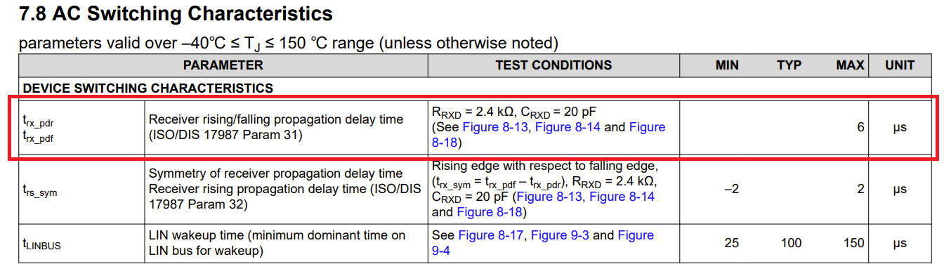

但我在数据表中找到了以下参数。 我认为这只是 LIN 通信的下降时间。 最大只有 6 μ s。
您能否预测测量值超过 10us 的原因? 原理图或其他问题?

    我想您会问 RXD 引脚。 如果是、我怀疑用于 10us 的条件与所示的测试条件不同、我会建议您确保使用强上拉电阻器、同时移除引脚上的所有其他元件(串联电阻器,电容器等)以验证任何差异。
    如果没有、我怀疑系统变量会影响客户的观察结果、并可能进一步隔离器件、从而在不受系统影响的情况下进行验证(如果仍高于 6us)、谢谢。

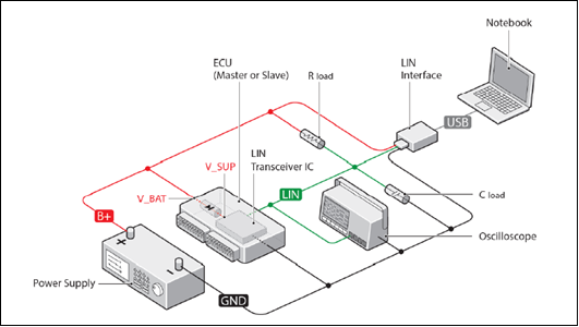

    1.测量框图
    • R_Load = 2kΩ
    • C_Load = 5.8nF(这 2 个值不可更改、因为这是终端客户的标准、并且在相同条件下传递 TLIN1029A-Q1)

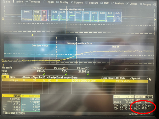

    2、上升时间计算方法
    3. Vin 为 7V 时的测试结果
    在此屏幕截图中、上升时间为 10.24us。
    正如我说过的、不应超过 10us。
    客户表示如果 Vin 为 12V 或 16V、测得的值为 9.xxus。 因此、它几乎没有超出。

    我明白。 但是、 当 Rload 和 Cload 与数据表的情况相似时、您能否帮助确认在系统环境中观察到的情况? 谢谢。

    数据表的 1 页和客户环境之间的值略有不同。
    数据表-> Rload=1K Ω、Cload=220pF
    客户-> Rload=2k Ω、Cload=5.8nF
    我会检查一下、但我认为这没有意义、因为这些值不可更改、重要的是使用客户的值通过了 TLIN1029A-Q1 测试(在 10us 内)。
    追逐
    您好 Chase、
    请注意、器件不同、减少负载应该会影响观察到的时序(尤其是因为它对于 10.24us 来说微不足道)、谢谢。
