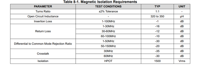

大家好!
我有关于 DP83867IR 的外围电路元件的问题。
我查看了[DP83867 原理图检查清单]中连接变压器初级侧和次级侧的电阻器和电容器。
它列出了 1Mohm 和 4700pF。 您能告诉我电阻器所需的额定功率和电容的额定电压吗?
另外、如果我还需要考虑其他问题、请告诉我。

    尊敬的 Ishiwata-San:
    应根据数据表中提供的变压器额定值来确定电容器和电阻器额定值。
    对于变压器的 1.5k Vrms 额定值、电容器和电阻器相应的必要直流额定值约为 2kV。
