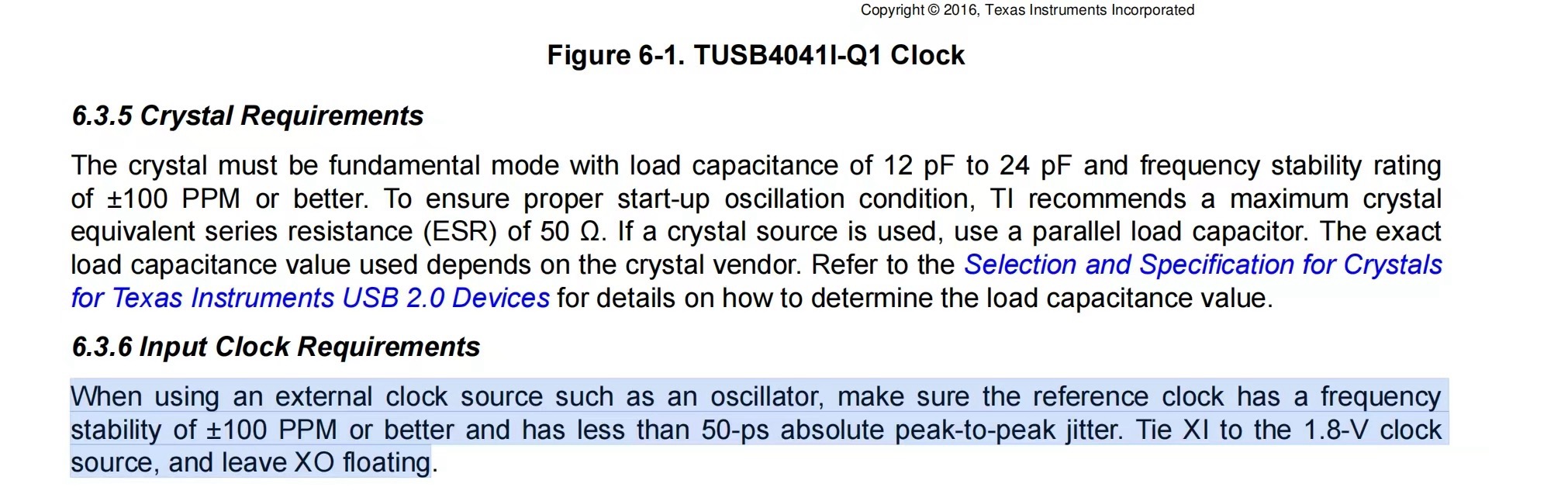

尊敬的团队:
CC 客户、

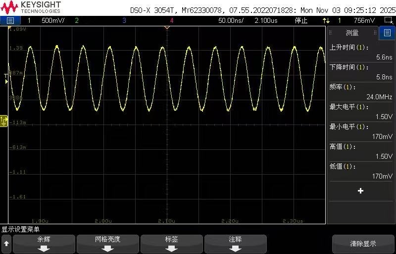

数据表规定了 XI 晶体振荡器输入的 1.8V 振幅摆幅要求、但我们的实际测量结果显示最大值仅为 1.5V。 这是否会带来任何潜在风险? 在上下文中、客户到目前为止在实际使用中没有遇到任何问题

    您好、Sky:
    1.5V 摆幅完全在输入阈值范围内、不应造成问题。
