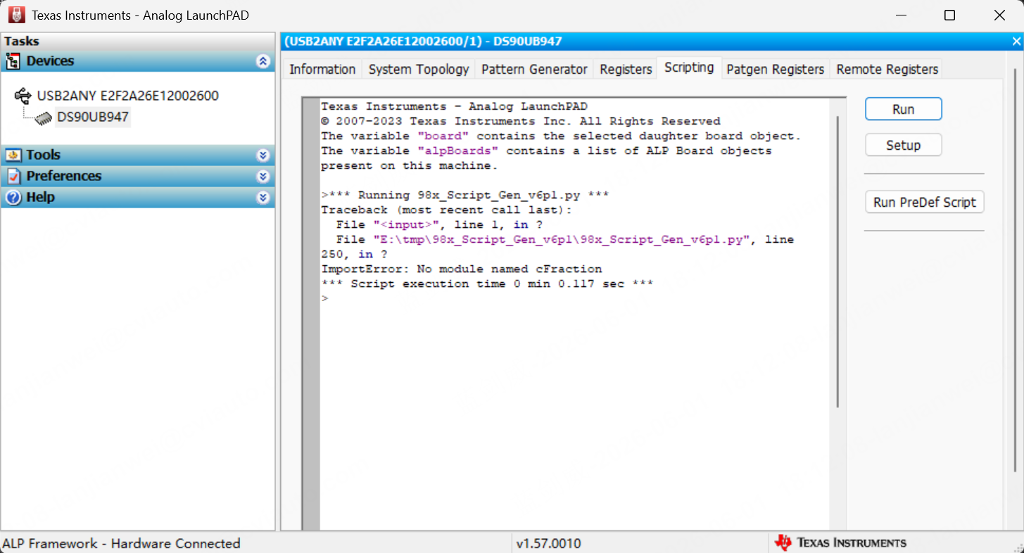

器件型号: DS90UB947-Q1
主题中讨论的其他器件: ALP
亲爱的朋友
我们的平台是 DS90UB947。 请帮助修复 ALP 错误“ImportError: no module namedimage.pngcFraction“
    尊敬的建伟:
    您是否尝试为 98x 产品生成脚本? 如果是、您需要下载 ALP 配置文件以避免该错误。 如果您尝试启动 947/948、则不需要使用 98x 脚本生成工具。
    Gil Abarca
