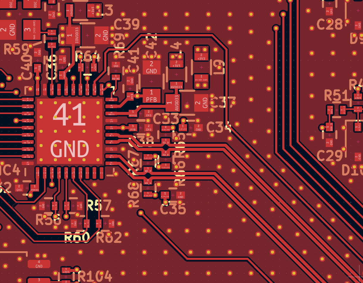

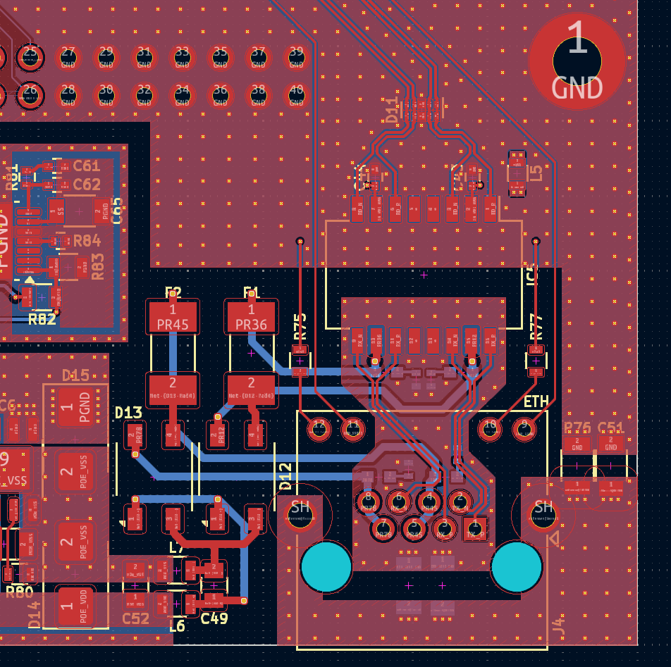

    您好、Niklas、
    在布局中、MDI 路径周围的 GND 拼接看起来不错、但是 MDI 布线本身看起来比我通常看到的更宽。 您能否确认这些电阻器的阻抗与 100 欧姆差分匹配、并且阻抗在整个路径上是一致的? 否则、这会在信号布线中产生反射。
    如果从 25MHz 以 100Mbps 的速率看到谐波、则会怀疑基准时钟或 MII 路径。 参考时钟布线看起来很小、  该图中填充了适当的接地、那么您是否能够共享 MII 信号路径的布局图像?
    Shane

    MDI 布线阻抗:
    MDI 布线 (TD_P/TD_N、RD_P/RD_N) 的布线宽度为 0.2mm、间距为 0.1mm。 根据我们的层叠、我们计算出差分阻抗约为 100 Ω。 阻抗在整个 MDI 路径上保持一致。 我们同意布线可能看起来比典型值更宽、这是因为薄预浸料上的 0.2mm 宽度实际上提供了正确的阻抗、而在较厚的层叠上、同一目标需要更窄的布线。
    MII 信号路径:
    到 STM32 的 MII 布线以 0.1mm 宽度布线(在我们的层叠上约为 73 Ω)。 PHY 和 STM32 之间的布线距离非常短、约 10mm。 我附加了 MII 区域的第 1 层(信号)、第 2 层 (GND) 和第 6 层(信号)的布局屏幕截图。第 5 层 (GND) 与第 2 层相同。

    您好、Niklas、
    感谢您提供布局图、最好是 MII 布线较短。 我看到您使用了两个过孔跨越许多 MII 信号路径、这种做法并不理想。 如果可以通过某种方法将 MII 信号保留在顶层而不使用过孔、则最好使用过孔。
    我也注意到、PHY 和 MAC 之间的 MII 线路上没有串联电阻器。 这些参数在数据表中有所提及 、有助于减少 MII 的信号能量(和潜在辐射):
    如果可能、我强烈建议将这些内容添加到中。
