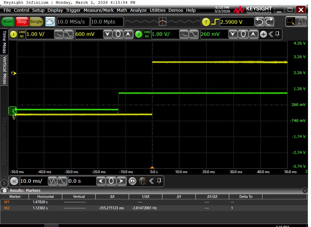

在我的电路板上、无法在 MDIO 总线上检测到 DP83TC815-Q1。 我测试电源和复位波形:
1) 3V3 (VDDIO、VDDMAC、VDDA3P3、VSLEEP) 和 1V0 (VDD1P0) 波形:
(黄色为 3.3V、绿色为 1.0V)
2) VDD1P0 和 RESET 波形:
(黄色:RESET、绿色:1V0)
3) 测试时钟,也可以。

    尊敬的 Gavin:
    您可以检查 clk_out 信号吗?
    另外、我注意到、 RX_CTRL 上有一个 4.53k Ω 上拉电阻器、用于禁用 TC –10 睡眠模式。  您能否切换到 2.49k Ω?  这是一个 2 级自举。
    Drew

    尊敬的 Gavin:
    抱歉、我 混合了 RX_CTRL 和 RX_CLK。  您对 RX_CTRL 是正确的。
    在 RX_CLK 悬空的情况下、TC10 将启用。  PHY 可能处于睡眠状态。  您可以检查 INH 引脚进行确认。  当 PHY 处于睡眠状态时、INH 为高阻态、因此在您的设计中它会被 3.3k Ω 下拉。  要唤醒 PHY、请将 WAKE 引脚拉至 VSLEEP。
    Drew
    嗨、Drew
    是的、您是正确的、INH 为低电平、此芯片处于睡眠状态。
    在我的电路板上、WAKE 引脚没有扇出、因此我可以将 DP83TC815 更改为 DP83TC814、它们引脚对引脚兼容、 DP83TC814 不支持 TC10。 我认为我只能更改 BOM、正确吗?
    尊敬的 Gavin:
    是的、您只需进行 BOM 更改。  如果您想在未来的版本中使用 DP83TC815、我建议将 RX_CLK 接高电平以禁用 TC 10。
    Drew
