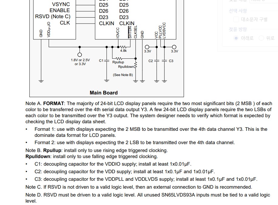

我昨天收到了对调查的答复。 如果去耦电容器的容量值因 SN65LVDS93A 而变化、我想知道 VDDLL、VDDIO、VDDLL 和 VDDLVDS 的实际预期结果、而不是去耦电容器的一般内容。 当我询问 ChatGPT (0.1uF -> 0.47uF) 是否可能恶化高频噪声消除性能、VDDPLL 中 PLL 抖动增加的可能性、启动时间增加的可能性、VDD 的上升时间较慢
我收到了一个答复、称可能存在一些问题、例如达到 POR 阈值时出现延迟以及初始 LVDS 输出使能可能出现延迟。 如需更准确的答案、请选择 TI 的多变量运算。
“CS3424193:关于 VDDIO、VDD、VDDLL 和 VDDLVDS 电源电容器的容量值“
    尊敬的 Kwangwook:
    您是否有一个特殊问题要问、因为设计的系统中未使用具有足够值的电容器? 您是否普遍询问了电源去耦?
    为了使器件按要求工作、请按照  数据表中所示组装去耦电容器。 对于每个 C1、C2、C3、请按照建议使用去耦电容器来降低噪声。
