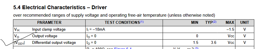

空载时的差分输出电压 (Vod1) 为 1.5V(最小值)、3.6V(典型值)和空载时的 (max)。
1>导致这种变化的原因是什么?
2>是否有办法对 SN75176B IBIS 模型上的此变化进行建模?

    最小值是 RS –485 标准所需电压的基准。 每个合规收发器都必须满足该电压输出。 VOD 无法达到 VCC 以上、因为 VOD 由其直接供电。 3.6V 是我们在空载条件下测得的典型输出值。

    我发现了一个 SN75176B 的 IBIS 模型、该模型在热性能上有所不同、但在电气特性上相似、但在空载时、为什么我们的工作范围内的差分电压会出现变化? 我们不是在我们的新设计中使用这个驱动器,而是使用它来为我们现有设计的电气通道建模。
    这只是由于 IBIS 模型的实现。 没有任何模型是完美的、而是一个近似值。 您的工作范围是多少? 是否改变了温度范围? 是 VCC 吗? 不过、根据具体条件、预计仍会出现 VOD 差异。
    好吧,我们有 SN65176B 和 2 x 120 欧姆端接电阻器和一些电缆运行长度。 我的差分输出电压,我希望在 25°C 时从数据表中提供的 V/I 曲线中得到大约 2.3V ,但观察到它在 1.5V。 实验是在+25°C 条件下进行的
    在实际测试环境(不是仿真)中、VOD 会更高。 当室温下具有~60 Ω 负载且电缆额定值合适且电缆长度较短时、可实现~2.3V。 我将在仿真中仔细检查布线的参数(它应该是 120 欧姆阻抗)。 添加额外的 RS RS-485 节点也可以降低 VOD。
