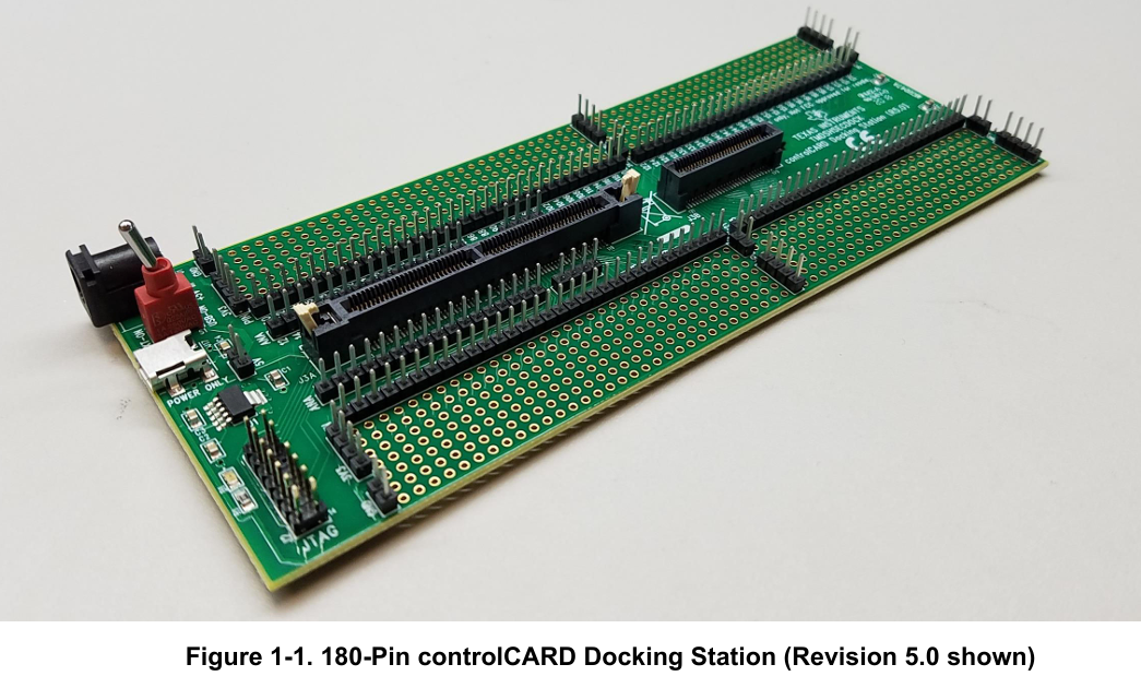

在查看 AM263x controlCARD 硬件用户指南 和 HSEC180 引脚排列时、我找到了逻辑信号映射(HSEC 引脚分配)。 但是、我找不到有关 设计配合线束所需的物理接头尺寸和分线接头布局的足够信息。
如果您能提供或引导我查看以下文档、我将不胜感激:
  1. TMDSHSECDOCK 完整原理图 (最新版本)
  2. 扩展坞的 PCB 布局文件(或布局图)
  3. 扩展坞的机械制图

    我特别需要 TMDSHSECDOCK 上所用连接器的机械规格、包括 连接器类型、引脚间距、行距和其他相关尺寸。 我需要此信息、以便采购正确的插接母接头并设计一个插入扩展坞板的定制接口 PCB。
    如果可用、您是否还能分享推荐的对接连接器器件型号或这些接头的制造商详细信息?

    感谢您的澄清。 您实际上可以直接参考以下 2 个器件、这些器件旨在用作 controlCARD HSEC 引脚的对接连接器
    HSEC8-130-01-HSEC8 L-DV-A
    HSEC8-160-01-HSEC8 L-DV-A-BL
    如果直接使用这些封装和器件、则可以轻松访问所有 C2000 引脚。
    您可以参考 C2000WARE SDK 内的硬件文件夹、其中介绍了 HSEC 的引脚如何连接到 C2000 MCU、就像为每个 HSEC 引脚分配了 GPIO 和 ADC 一样
