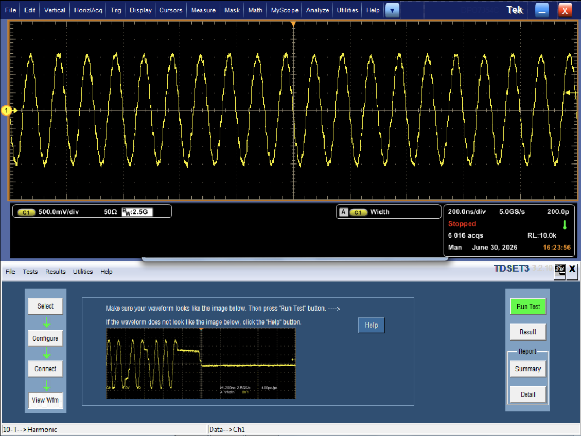

   我们在电路板中设计 DP83826AE、目前正在进行合规性测试。 按照 snla266b (DP8382x IEEE 802.3u 合规性和调试(修订版 B)文档中的表 5-5 进行操作、传输的信号是上部波形、重复正弦波。 但是、Tektronix 仪器需要间歇正弦波、其中快照中的较低信号是一次性图示。
   另一个问题是输出电平欠压。
   是否有任何建议来满足 Tektronix 要求并放大信号强度? 提前感谢。
BR、Robert Huang
    您好 Robert:
    对于此测试、请使用表 5-4 中的脚本、而不是表 5-5 中的脚本>
    GREG
