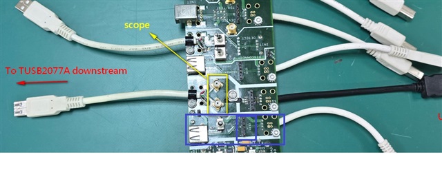

我们的上游直接连接到 Intel CPU 的 USB 端口。 我们目前无法测量信号质量、因为测量过程中不存在信号。 我注意到数据表包含眼图测量结果。 这是否需要特殊工具才能执行?

      TUSB2077 是否存在任何问题? 通常、合规性 测试是在面向端口的 USB 连接器上进行的。
      如果集线器上行端口直接连接到主机、则无法测试上行端口信号质量。
    Brian

     首先、我们需要测试 TUSB2077A 的下游信号质量的原因是此 IC 位于基板上、而连接到基板的 CPU 模块将被更换。
     因此、我们需要重新验证下游信号质量。
     TI 是否提供了任何可用于此目的的工具?

      没有用于全速测试的工具。
      要测试 TUSB2077 下行端口、需要执行测试程序。
    1:将集线器上行端口连接到任何 USB 主机。
    2:将集线器下游端口连接到测试装置的一侧
    3:将 USB2 闪存驱动器连接到测试装置的另一侧。
    4:将示波器探头连接到 测试装置上的 D+和 D-上。
    5:全速信号应显示在示波器上
    6:您可以在示波器上使用 USB2 全速测试软件进行全速合规性测试。

     我正在尝试维修测试板、并想确认此连接是否正确。 另外、“USB 设备“是否只是指 USB 闪存驱动器?

      在电路板上、您需要使用蓝色通道并在 DP/DM 头(非 SMA)上使用探头。
    “USB device“只是指一个 USB 闪存驱动器
    正确、TUSB2077 下将 USB2 闪存驱动器枚举为全速器件。
