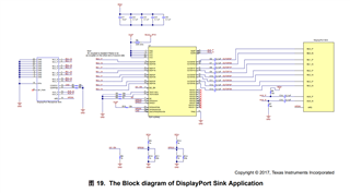

您能否帮助共享 TDP142EVM 的原理图? 我在网站上找不到它们。
数据表中图19的问题,我假设 应用程序中的 DPEQ1/DPEQ0只应具有固定配置0,R,F 或1。 但我发现原理图有不同的选项,因为它们同时具有上拉和下拉电阻器。 请帮帮我。 非常感谢。

    请参阅随附的 TDP142EVM 示意图,
    e2e.ti.com/.../HSDC029A_5F00_Schematic.pdf
    DPEQ0/1为四级输入,只 能选择一个设置0,R,F 或1。 方框图显示了可能的设计选择,但并不意味着同时填充上拉/下拉。
