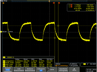

我想知道 SN65LVDT14 IC 在过渡期间 A 和 B 输入是否有最长的上升和下降时间? 或者,A 和 B 差分输入是否有一些磁滞,这不会导致问题。
 我 不确定我们使用的发射收发器(SN65MLVD047)是否具有足够快的从低到高,从高到低的过渡时间。
请给出建议。

    您在这里使用的是什么 LVDS 拓扑? 如果是指向点,我建议使用 DS90LV011A 等驱动程序。 SN65LVDT14确实有一些滞后,但 在   最坏的情况下,SN65MLVD047可能有点太慢。
    您好,Malik,谢谢您的回复。  我们在最慢的应用中尝试使用差分探针测量工作台上的波形。 参见下文。 这是通过接收器 IC 引脚(SN65LVDT14)上的差分探头测得的时钟信号,该信号由 SN65MLVD047 IC 驱动。
    从 SN65LVDT14的最大阈值(+100 mV 和-100 mV)的转换值大约为74 nsec。 除非我解释错误? 它是否应该是+50mV -->-50mV,从而产生100 mV 摆幅,反之亦然? 如果是这种情况,过渡时间将接近40 nsec。
    我们是否知道接收器 IC (SN65LVDT14)的规格是什么? 这是否违反了过渡期?

    上升时间应在边缘的20%到80%之间测量。 据我所知 ,SN65LVDT14没有特定的输入上升时间规范,但 一般经验是上升时间不应大于 接收器输入时测得的比特时间的50%。 在数据 速率高于100 Mbps 的情况下,SN65MLVD047边缘速度太慢(这也取决于 传输 介质)。
    您是否看到了一 个特定问题?
