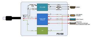

请推荐可以替换以下设备的设备吗?
谢谢你。

    TUSB8044A 中是否有任何用于 PD 和 DP 至 HDMI 功能的替换设备?

    SN75DP159或 TDP158可以支持 DP 到 HDMI 2.0操作。
    PD 设备由另一个团队处理,我将把问题转移到该论坛。

    对于 PD 控制器建议,由于您要实施 DP 备用模式,因此需要使用 TPS65987D
