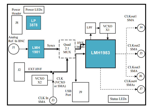

您能否帮助共享 SD1983EVK 的原理图文件? 非常感谢。
此致,
陈苔丝
    苔丝,
    EVM 用户指南中提供了原理图... 我已将它们作为单独的文件附在这里。
    e2e.ti.com/.../0003.Schematic-Prints.PDF

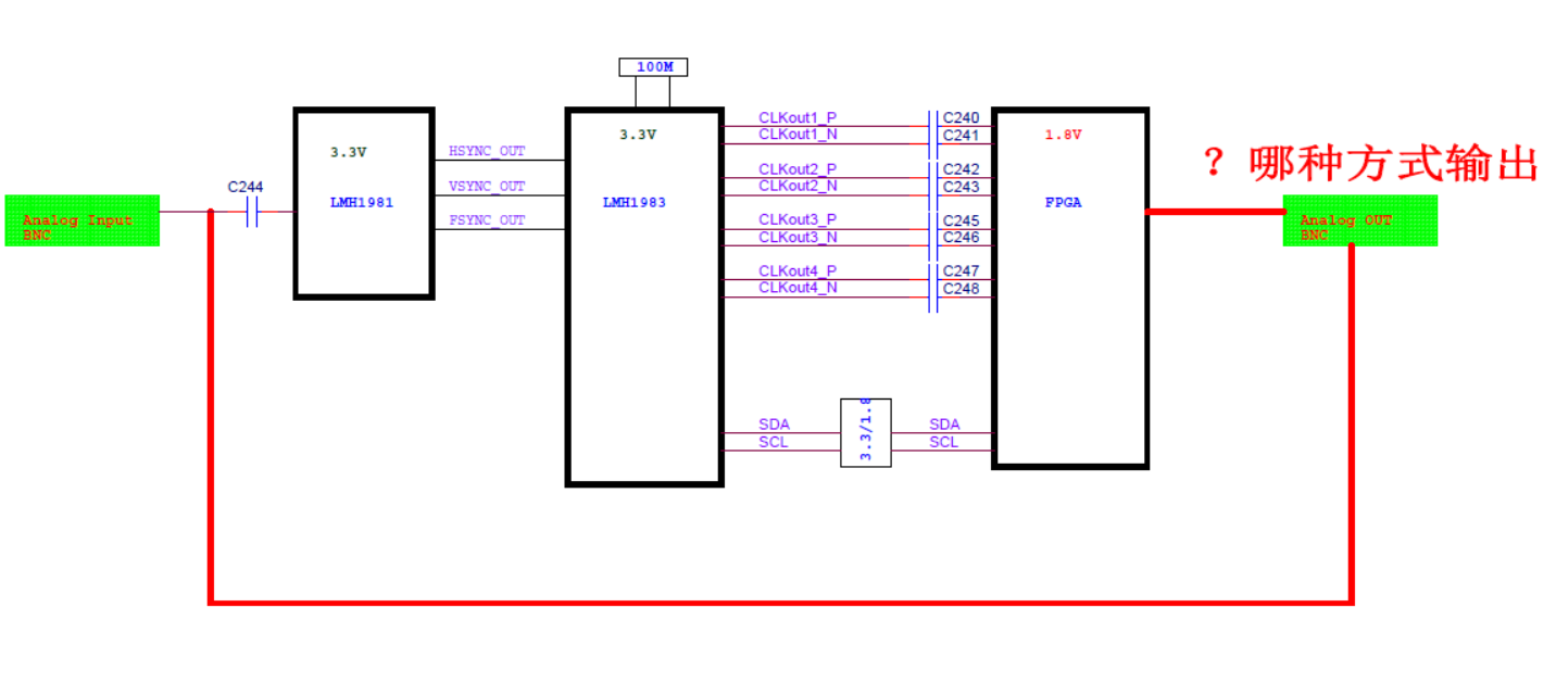

    感谢您的支持。 我有两个问题要与 LMH1981和 LMH1983一起申请,如下所示。
    • LMH1981有6个输出 OEOUT/BPOUT/CSOUT/VFOUT/VSOUT/HSOUT,应用程序只使用其中的三个 HVF 到 LMH1983。 我想知道左侧3个输出的应用场景是什么?

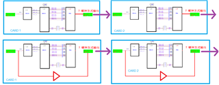

    • 客户将拥有用于其应用的 serval 卡(卡1,卡2和卡3)系列。  每张卡将有一对 LMH1981+LMH1983。 每个卡的输入是 LMH1981的 PIN 4 Vin 处的模拟 BNC 输入。 他们想知道他们是否像下图那样进行序列,如何为每张卡生成模拟 BNC 输出? 我们看到 LMH1983上有 Fout1-4,这些输出是否应该连接到下一级 BNC 输入? 还是 BNC 应该从 FPGA 创建? 感谢您的指导。
    你好,苔丝,
    数据表中描述了这些引脚的用法,其波形将 随 视频格式的不同而不同。
    如果 FPGA 可以向下一个卡再现相同的模拟视频信号输出,这是首选解决方案,因为输出信号无抖动。
    否则,您需要一些视频放大器才能将视频信号分配给下一张卡。 抖动将转发到下一张卡。
    Noel,您好!
    您是否有适合此应用的推荐视频放大器? 我看到一些文档提到 THS3201,但我不确定。 非常感谢您的帮助。
