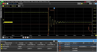

华琴服务器团队正在评估我们的 TCA9535,当他们将 IO 配置为输入时,他们发现下冲可能达到-2.5V,下冲将持续65 ns。
不幸的是,他们没有预留串行电阻器来降低转换速率。
您能否帮助确认我们的 IC 是否安全以及可靠性是否存在任何风险。
我会将此 E2E 论坛发布给我们的客户。
    仅当锁模电流低于20 mA 时,此情况才正常。
    根据 IBIS 模型,在典型病例中,电流将达到−3 V,但在最坏病例中达到−1.49 V。
    您好,法比安,
    我可以与我们的设计团队核实他们的想法 (通过电子邮件发送,但主要联系人直到27日都不在办公室),但从数据表的角度来看, 这绝对超出了我们所指定的绝对最高评级,因此从 TI 的角度看,我们不能建议客户保持这一评级。
    最好像 Cemers's 指出的那样限制电流,或者在线路上放置夹紧/ schotty 二极管,以夹紧电压,使其符合允许的规格。
