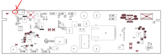

我一直在尝试使用2 个 DP83TD510E-EVM 作为通过 USB 供电的简单介质转换器(非托管),但我无法获得正确的跳线配置来使其连接。 两个 RJ45链路都已失效,并且没有反应。
我无法找到“默认”模式的假设,启动我的应用程序注释 不够清晰。 我看到了一些关于用33欧姆替换 R24的线程,但我在主板上找不到该死的0402,数据表似乎表明它已经是33欧姆...
我包括 了我的主板的一些图片,你能帮我解决这个问题吗?

    参见下文了解 R24的位置。
    拆下33欧姆电阻器,用0欧姆电阻器跳过。
    确保寄存器0x17设置为4021。
